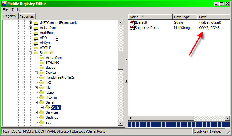

  • Sorry, direkt mit z.B. Resco Registry auf dem PDA das Feld SupportedPorts anklicken und dort die entsprechenden Werte hinzufügen (COM6 COM9), dann tauchen im BT Manager die neuen Ports als konfigurierbar auf.
    Udo, was hast Du da für einen Editor ?
    Original von Bogi100
    Das würde mich auch interessieren...

    Ich habe den TRE von TascalSoft.

    Original von Holger Issle
    Steht doch ganz fett oben drüber:
    Mobile Registry Editor
    Funzt vom PC aus vie ActiveSync (auch bei PNA mit WinCE)
    Sascha
    Gestern hatte Udo noch geschrieben, daß er das Feld nicht ändern kann, deshalb meine Frage ;)
