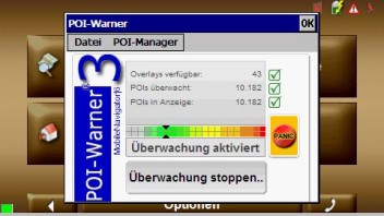

  • Mich stört dieses Poing-Geräusch, wenn der POI Warner als Task in den Vordergrund geholt wird. Gibt es evtl. eine Einstellung in der poiwarner.ini, womit ich den Ton abstellen oder gar einen anderen meiner Wahl aktivieren kann?
    Seltsam ist übrigens, dass manchmal überhaupt kein Ton kommt.
  • Hallo alle miteinander,
    ich würde diesen Warnton beim Aufruf des POI-Warner, sowie bei Fehlermeldungen bei der Bedienung des POI-Warners ebenso abschalten wollen. Wie lässt sich das denn bewerkstelligen?

  • Der Doing Sound beim Betätigen gewisser Buttons im POI-Warner is unabhängig von den gewählten Soundeinstellungen zur Warnung vor POIs.
    Der Wunsch nach Beseitigung des Doing wurde an die Entwicklung weitergeleietet.

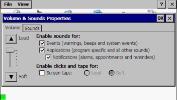

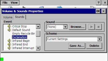

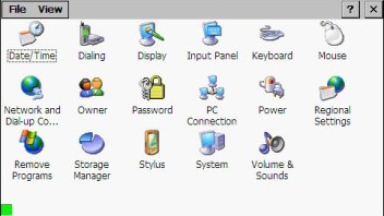

  • hallo,ich habe das wegbekommen.gehe beim poiwarner auf taskleiste anzeigen,danach auf start/settings/controlpanel/volume&sound,da kannst du dann den ton abwählen oder ändern.
    gruß merkur
