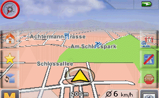

  • @AndyFAQ
    Ich stell hier einfach nochmal die durchsichtigen Button ein. Auch in dem Skin werden sie blanko benutzt und Funktionen als Icons darübergelegt. Wenn Du andere Dimensionen als 40x80 für das 4,3 Zoll Gerät brauchst, kann ich sie auch nochmal entsprechend verändern. Und den roten GyroS Button packe ich mal auch blanko mit dazu - aber Achtung: NICHT DRÜCKEN - nach 10 sec zerstört sich der Navi von selber.

  • Ich habe die Buttons nicht blanko benutzt sondern den "Glasbaustein" mit entsprechenden Icons versehen und als entsprechenden Button abgespeichert, war zu faul ;) noch eine Extra- Icon- Zuweisung in der PFSkin zu machen, obwohl das sehr sinnvoll ist..... :D so müssen sich die User mit meinen "starren" Buttons abfinden :P
    Zum roten Button, ja die sind ultra-gefährlich, hat mich schon hunderte Navis gekostet :rofl

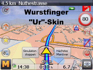

  • Hi schlitzpizza,
    ich glaube mir ist ein Bug im Skin aufgefallen. Wenn man eine neue Route berechnet fehlt plötzlich die Anzeige für den Kartenmaßstab. Ich kann dann zwar in die Karte rein- und rauszoomen aber ich sehr dann nicht mehr den Maßstab (z.B. 200m) der Karte. Könntest Du das mal testen?
    STefan
  • Hi Stefan,
    kann ich so nicht bestätigen, habe mit und ohne Sim getestet, hatte voher Navi platt gemacht und den hier hochgeladenen Skin getestet, k.A..
    Habe auch nichts im Scale-Bereich geändert gegenüber den älteren Versionen...
    Warten wir mal ob noch mehr User das haben....

  • Hi schlitzpizza,
    das Maßstabsproblem von Stefan kann ich auch nicht bestätigen, bei mir wird der Maßstab nach jeder Routenberechnung richtig angezeigt.
    Nachdem so viele gute Ideen in diesen Skin hineingeflossen sind, ist er fast perfekt. Ich habe mir allerdings noch 2 Buttons von Navirunner eingebaut (siehe unten), damit man Navigationsziele, die man durch antippen der Kartenposition ausgewählt hat, nachträglich als Favorit abspeichern kann. Hierzu muß man lediglich die Navigation ein zweites Mal starten.
