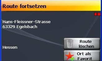

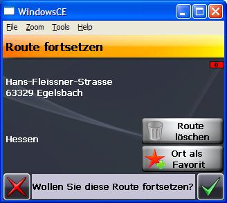

Nachdem so viele gute Ideen in diesen Skin hineingeflossen sind, ist er fast perfekt. Ich habe mir allerdings noch 2 Buttons von Navirunner eingebaut (siehe unten), damit man Navigationsziele, die man durch antippen der Kartenposition ausgewählt hat, nachträglich als Favorit abspeichern kann. Hierzu muß man lediglich die Navigation ein zweites Mal starten.
