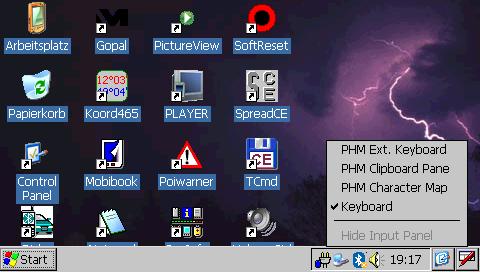

    für manche scheint das wohl ne Lachnummer zu sein? Ich schaff's aber nicht im Win CE Explorer des Navis(!) meine Ordner o.ä. meiner SD Karte umzubenennen. Klar, EDIT - RENAME aber ich kann ja nix eintippen.
    Ich dachte in Win CE rechts unten gab's ne Art Tastatursymbol doch das wird beim Explorer überdeckt/ausgeblendet.
    Nun, du musst schon die Taskleiste freigelegt haben. Wenn du auf das Symbol ganz rechts drückst, öffnet sich das Kontextmenü.

    Edit: bequemer geht's natürlich, wie rohoel es beschrieben hat, aber manchmal brauche ich die Tastatur auch unterwegs. ;)

    Ich versuch das mal mit der Taskleiste.

    ich weiß nicht, wie Du den Explorer ohne Taskleiste öffnest, aber wenn Du es mit meinen Koordinatenprogramm machst, dann kannst Du auch noch die Option sip=1 angeben, also als Parameter explorer=1 sip=1 window=0 angeben und die Tastatur wird autom. mit geöffnet, ohne die Taskleiste darzustellen.

    ich öffne den Explorer über das I-Drive Menü des Windhund-Skins V6.2. Dabei öffnet sich die Taskleiste nicht mit, ggf. müßte ich sie aber vorher mal manuell aktivieren (geht ja auch im I-Drive Menü)..muß ich mal ausprobieren.
