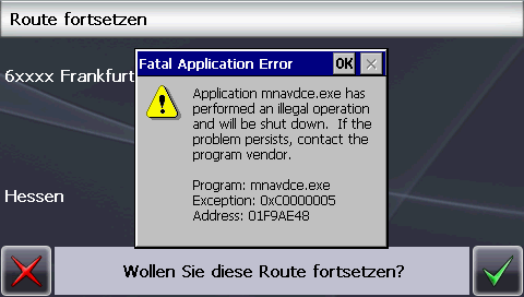

    EDIT: fehlerbild mit angehängt, im anderen BEITRAG auch die pfskin!
    ACHTUNG, das betrift nicht den download oben, nur neue versuche mit den mapgimmicks!!!!

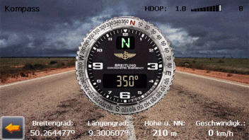

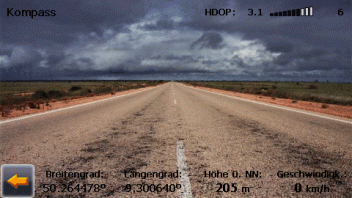

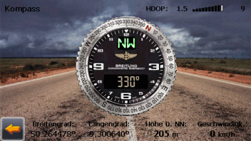

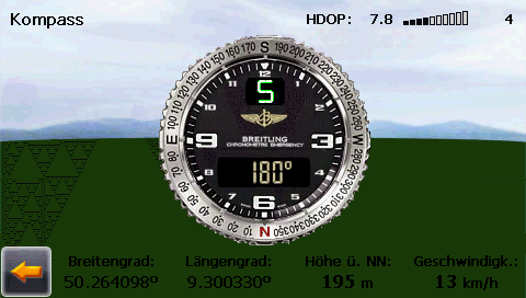

    neues problem (neben meinen mapgimmicks). langsam löst sich kein knoten mehr auf.
    evtl könnt ihr mir dabei aber helfen. ich habe meinen alten kompass in den neuen skin integriert. leider wird immer bei der anzeige 0 grad (norden) der gesamte kompass ausgeblendet, danach und davor klappt alles wie gewünscht! woran kann so etwas liegen? die codeschnipsel poste ich mal mit, in dem 2pe-skin von mir klappt die ansicht fehlerfrei!
    ein hinweis: das hintergrundbild ist natürlich nicht entgültig, nur das originale zum testen! ;D
    dank euch für ideen.
    mfg rohoel.

  • hallo rohoel, dir fehlt da anscheinend ne }
    __________________________________________________________
    FgColorByInvalidGPS: "128,128,128"; // additional property
    // SkinElementModelCoder
    CompassRose
    Class: CompassBitmapElement;
    ___________________________________________________________
    Gruss NickNack
