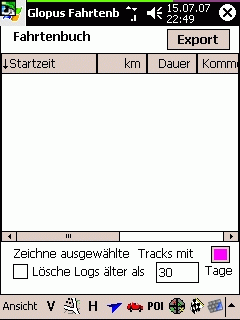

  • Das gleiche Problem habe ich auch. Habe heute eine 3 1/2 Stunden Tour gemacht. Nach einer 1/2 Stunde habe ich den Track zurückgesetzt und bin dann weiter gefahren. Der erste Teil ist als Log noch vorhanden. Der zweite Teil wurde während der Fahrt in der Karte sauber dargestellt. Am Ende der Fahrt habe ich Glopus ganz normal beendet. In meiner benutzerdefinierten Seite ist die Tour noch mit km und Dauer vorhanden. Der Log ist nicht mehr da. Ziemlich ärgerlich.

    Bei mir sind im Verzeichnis noch einige logs, die alle auf der Storage Card in TrackLog liegen, bis zu 30 Tagen alt. Bei meiner letzten Aufzeichnung hatte ich den begonnenen Track nach einer halben Stunde zurückgesetzt mit <Reset Track> über meine benutzerdefinierte Tachoseite. Dieser Track ist vorhanden. Danach habe ich bis zum Ende meiner Fahrt einen Track aufgezeichnet, der auch einwandfrei in der Karte dargestellt wurde. Ich habe dann Glopus über Title Bar beendet. Danach war der Track verschwunden. Er ist nicht mehr auffindbar. Liegt es vielleicht am Speicherort StorageCard?

  • Also das Fahrtenbuch zeichnet bei mir auch immer komische Sachen auf. Eine Tour vom Sonntag die nachgemessen 14,5 km lang war, wird mir mit 5,1 km angegeben. Ich habe das gefühl, dass Glopus Probleme bekommt, wenn es mal keinen GPS Empfang zwischendurch hat. Könnte da das Problem liegen?
  • Die Logdatei wird nicht erst beim Beenden von Glopus sondern natürlich schon zu Laufzeiten geschrieben. Nach einem Abschalten zwischendurch, kann ein Schreiben fehlschlagen, wenn die Storage Card noch nicht wieder voll initialisiert ist. Das sollte aber spätestens beim nächsten Datensatz wieder korrigiert werden. Wenn ihr diesen Fehler regelmäßig seht, könnt ihr mal beobachten, ob eine Logdatei zu Laufzeiten von Glopus geschrieben wird und diese auch größer wird. Programmtechnisch sehe ich kaum noch Möglichkeiten Glopus dahingehend zu verbessern, außer bei jedem Schreibfehler Messageboxen aufpoppen zu lassen und dass finde ich auch nicht gerade toll.
