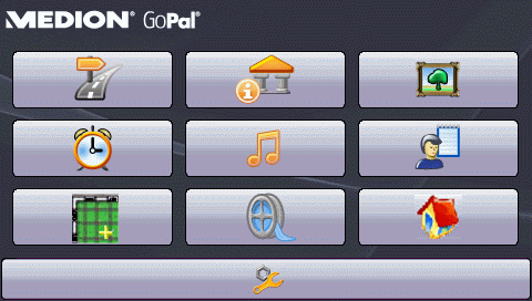

vielleicht hilft es dir weiter, wenn ich im Taskmanager nachschau, läuft das Koordinatenprogrtamm nicht wenn es vom Menü aus gestartet wird, egal ob mit dem Home Button oder dem Koordinatenprogramm Button.

@StefanDausR
so wenn ich das Menü beende und die Navigation starte, kommt es auch zu einem komischem Verhalten wenn ich dein Koordinatenprogramm auf rufe.
Ich gebe Koordinaten ein, bestätige mit OK, dann sehe ich kurz die Adresseite mit den richtigen Koordinaten und dann startet GoPal automatisch ein 2 mal. Ich sehe dann das Adressfenster mit dem letzem Ziel nicht mit den Koordinaten. Wenn ich dieses weg klicke, gibt es eine Fehlermeldung das mnavdce.cab eine illegale Operation ausführt.
Wenn ich diese nun weg klicke mit OK, dann wird die 2 Instanz von Gopal wieder geschlossen und ich sehe das Adressfenster wieder mit den gewünschten Koordinaten so wie vor dem aufruf der 2 Gopal Instanz.
Wenn ich das Menü nicht abschalte kommt es nicht zu diesem Problem.
Aber auch mit laufendem Menü funktioniert der Home Button nicht und auch das Koordinatenprogramm nicht aus dem Hauptmenü.
In beiden Fällen wird Gopal gestartet aber im Adressfenster steht immer die letzte Adresse und nicht die Koordinaten.
Gruß Navirunner
Noch etwas, wenn ich den original Skin verwende funktioniert alles, liegt also nicht am Skin Tausch Programm, auch der Travelguide übergibt seine Daten richtig an die Navisoftware.
Am mehrseitigem Menü kann es somit auch nicht liegen da ich es beim original Skin so wie bei meinem Skin zum starten benutzt habe.
Wenn ich meinen Skin benutze werden auch die Daten vom Travelguide nicht übergeben, auch hier steht dann im Adressfenster das letzte Ziel und nicht das Ziel aus dem Travelguide.

Hallo zusammen,
wie ist nun der Stand der Dinge? Macht das Starten der 2. Instanz die Probleme oder die StVO?
Das Problem mit der 2. Instanz gab es doch bei GoPal 2.x auch schon, wenn man GoPal vorher manuell (oder mit MortSkript "Run...") gestartet hatte.
Wenn 2 Instanzen laufen und eine beendet wird, dann hat nur eine die target.3na gelesen und gelöscht und für die 2. Instanz ist es wie ein "normaler" Start mit Zieleingabe.
Wird GoPal beim Aufruf des Startmenüs autom. gestartet?
Wie ist es eigentlich, wenn das Koordinatenparogramm mit entsprechender koord.cfg (für Home-Button) dierekt aus dem Explorer gestartet wird und weder GoPal noch das Startmenü laufen? Hat dann die StVO eine Auswirkung?
Stefan

Weil in meinem Startmenue noch ein Button frei war, hatte ich den mal schnell zum Home-Button befördert, um den Home-Run schon aus dem Startmenue heraus zu testen. Da das aber anscheinend nicht so zuverlässig funktioniert und die Usability sich aber durch den Verzicht nicht verschlechtert (zumindest für diejenigen, die den Home-Button in der MapView drücken können, denn GoPal muß ja sowieso gestartet werden), ziehe ich mich, was diesen Part des Testens angeht, zurück. Alles andere funktioniert nämlich wie erwartet, das scheint also eher ein skin-spezifisches Problem zu sein.
Mein Startmenue ruft alles immer direkt auf, ohne Umweg über Los, äh ein MortScript. ![]()

Problem ist das das Koordinatenprogramm die selbe Schnittstelle benutzt wie der Travelguide und dieser wiederum scheint so angelegt zu sein das die STVO Abfrage beantwortet werden muss.
Wenn du die STVO raus nimmst, funktioniert es auch nicht mit dem Travelguide und dem Contacviewer aus dem Menü.
