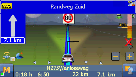

  • Hallo Nabe,
    es gibt schon eine Moeglickkeit, sich die Gefahrensymbole sowohl im 2d als auch im 3d modus vergroessert anzeigen zu lassen und mit den dazugehoerigen ( heruntergeladenen bzw selbsterstellten) Sound waves zu unterlegen.
    Allerdings ist dies beschraenkt auf die Symbole, die unmittelbar auf deiner gerade von dir befahrenen Strasse liegen.
    Vorgehensweise:
    Ergaeze deinen Warner um diese Datei mit folgendem Inhalt:
    poiwarner.ini :
    [POIWICON]
    SHOW=1
    X=24
    Y=23
    WIDTH=2
    HEIGHT=2
    [WARNICON]
    SHOW=1
    NOICON=1
    X=415
    Y=62
    Dann vergroessest du deine heruntergeladenen Gefahrensymbole (Blitzer?) on ihrer urspruenlichen Groesse 20x20 Piksel auf ca. 33x33 (ist Geschmackssache) Geignet dafuer ist zB derMicrosoft Office Picture Manager.
    Nun bearbeitest du im Warner "akustisch Einstellungen" Symbol fuer Symbol ganz individuell nach deinen Vorstellungen und weist ihnen Zeiten und entspr. Waves fuer erste letzte Warung usw. zu, ganz wie du es sonst auch machst.
    Das ganze wir dann noch unter pers. Einstellungen gespeichert und fertig.
    Sinnvoll ist jedoch, sicherzustellen, das fuer diese vergroesserten Symbole die Overlyanzeige des Warners nicht aktiviert wird, da ansonsten im 2d Modus alle Gefahrenstellen im Umkreis vergroessert dargestellt werden und dann ist die Karte dicht.
    Du bist daher beschraenkt auf die Gefahrensymbole, die unmittelbar vor die auf der von dir gerade befahrenen Strasse auftauchen.
    das gilt natuerlich nicht fuer andere POI. Die kannst du natuelich in der normalen Groesse wie gehabt weiter anze4igen lassen.
    Ich bin damit ganz zufrieden,
    Immer wenn ich mich im 2d oder 3d-Modus einer Gefahrenstelle naehere, springt die akustische Warnung des POI Warners an (so wie vorgesehen) und gleichzeitig erscheint gross und deutlich das entsprechende Gefahrensymbol im oberen drittel des Bildschirms. Ist ideal, da ich nun auch mal die Musik etwas lauter stellen kann.
    Gleichzeitig erscheint ein durchsichtiges schwarz umrandetes Viereck auf meiner Route auf der Position der Gefahrenstelle.
    Schoenen Gruss
    Cimgatke

  • Hab das mit der ini getestet. Das ging nicht. Danach fehlte das grüne rechteck unten links. Dann habe ich die alte ini wieder hinein kopiert dann war alles wieder wie gewohnt. Was mache ich nur falsch. Bin halt blutiger Anfänger oder schon zu alt für derartige Dinge.
    1. Die Daten von Dir kopiert. Mit Wordpad eine neue ini erzeugt. Dann in den angegeben Ordner kopiert und getestet. Es pasiert nichts anderes wie vorher auch außer das das grüne rechteck unten links fehlt.
    2. Ich habe den alten Zustand wieder hergestellt und es geht halt so wie bisher.
    Was nun?
    Immerhin hat das mit den Stimmen funktioniert. Sie nähern sich einer Mobil 30
  • Hallo Nabe,
    vielmals sorry :-D)
    Das war die falsche POI ini :wand
    Als Anhang die richtige.
    Wenn du dann alles so machst wie beschrieben solltest du das entsprechende Gefahrensymbol auf der gerade von dir befahrenen Strasse so sehen. :D
    Gruss
    Cimgatke
  • Hallo Nabe,
    noch mal die ini Daten:
    [POIWICON]
    SHOW=1
    X=2
    Y=259
    WIDTH=11
    HEIGHT=11
    [WARNICON]
    SHOW=1
    NOICON=1
    X=233
    Y=55
    Gruss Cimgatke
  • Kann ich das schwarze Fensterchen auch durch irgendetwas anderes ersetzen (z.B. ganz kleiner Punkt) bzw. ganz ausblenden?
    Und läuft das auch beim POI-Warner V2?
