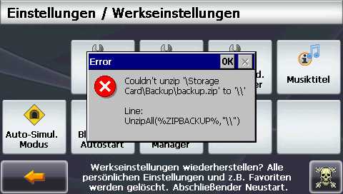

... Nach Hardreset läuft alles wieder normal. Beta 17 hatte ich keine Probleme.
Eventuell habe ich einen Fehler BackupV3. Einen Kartenfehler kenn ich Ausschließen. Der Fehler ist exakt immer an der gleichen Stelle.
Da es im Forum diesbezüglich keine Meldungen gibt, kann es nur bei mir liegen.
M.f.G.
Marzi
Hallo Marzi,
hast Du Dein Problem lösen können?
Wenn nicht, geh' mal zurück auf Beta 17 und kontrolliere.
Wenn es nun auch wieder auftritt, könnte es ein Problem der Map sein.
Ich glaube aber, dass es ein Problem Deiner Speicherkarte ist, oder beides.
Wenn Du meinst es sei die Map, dann könntest Du uns ja mal eine Route mit Anfangs- und Zielpunkt nennen. Dann können wir/die User eine Simulation der Route machen. Am besten mit Bild, wo der Fehler bei Dir genau auftritt.
Gruß sokobana

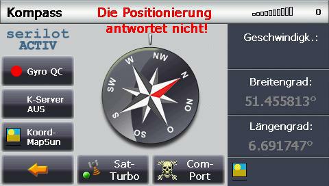

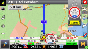

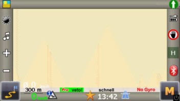

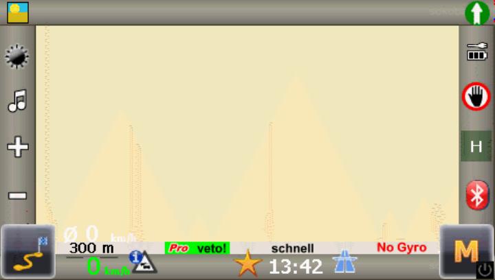

Hallo freenet,
schreib uns mal erst, wie Du das genau eingeblendet hast. Also den Code und das Programm.
Gruß sokobana

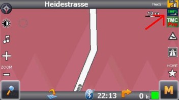

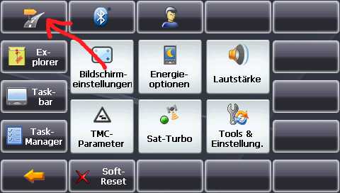

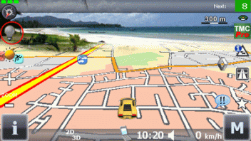

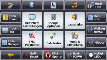

das ist doch in Eurem Skin. Im Kompass-Menü unter Längengrad ist ein Icon. Das habe ich drauf geklickt und die Höhe war eingeblended.
Weiss Du nix von???
freenet

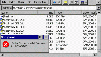

Hallo sokobana,
alles wieder bestens
. Kein Kartenfehler oder sontiges, hatte AutoRepair noch nie konfiguriert, da ich es bisher nicht brauchte - erst ab Beta 20 -, nun läuft die Installation sauber durch. Das Theme wurde vor langer Zeit schon behandelt. Die Anleitung für AutoRepair auf der Varioskin - Seite war dabei sehr hilfreich.
Danke für Eure schnelle Hilfe ![]()

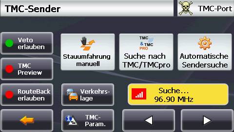

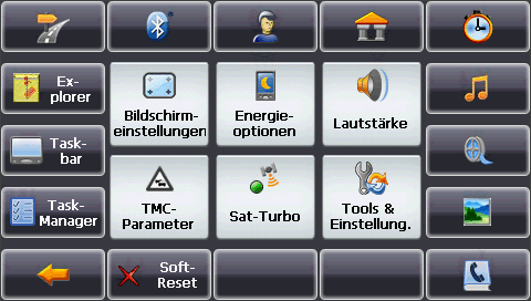

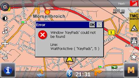

Auch wenn es schon mal geschrieben steht, wie mache ich unterwegs ein Sreenshot, hatte schon 3 mal einen Totalausfall mit Fehlermeldung, wahrscheinlich immer dann, wenn die Verkehrsmeldung eingeblendet werden soll (Veto erlauben, TMC Previev und RouteBack erlauben sind grün geschaltet). Bin halt etwas faul zum suchen ![]()
Gruß Marzi
Weiss Du nix von???
freenet
Hatte ich vergessen ...
Ist bestimmt schon Jahre her, dass ich das programmiert habe.
Ich gucks mir bei Gelegenheit mal an.
Gruß sokobana
Tatsächlich schon Jahre, sollte man nicht glauben
Hier ist der Erste Denkanstoß:
Höhe über NN
Tja, wenn man "reifer" wird, vergeht die Zeit schneller ...
Gruß sokobana

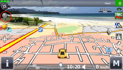

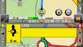

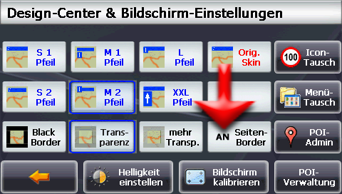

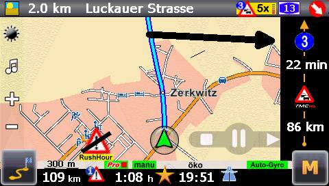

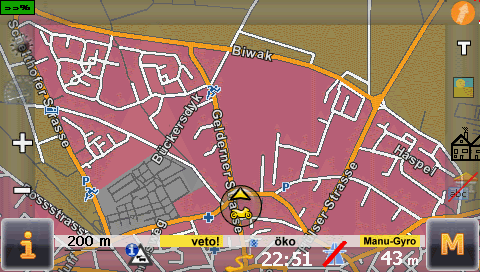

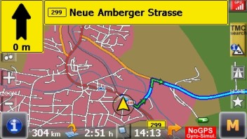

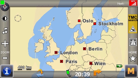

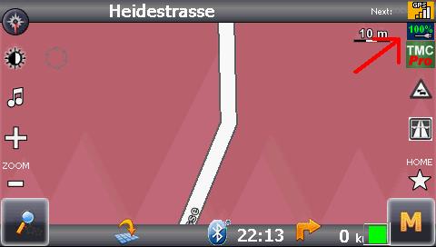

könnte mir jemand auf die Sprünge helfen?

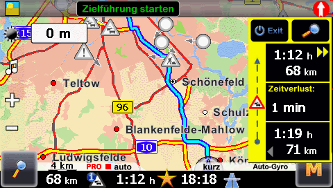

Wie kann ich die schwarze Leiste rechts ausblenden. Ich habe mich für ganz anderen Weg entschieden, die Störungen sind nicht mehr aktuell und die schwarze Infoleiste ist immer da ![]()
gruß
freenet

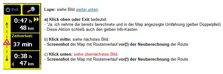

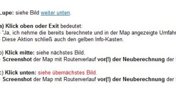

Hallo freenet,
probiere mal folgendes:
[Blockierte Grafik: http://varioskin.de/Bedienung/TMC/Vario4_Routenoptionen1.gif]
Gruß sokobana

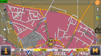

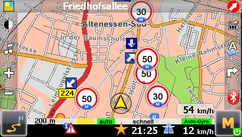

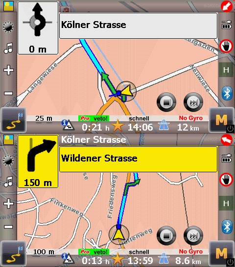

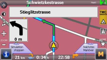

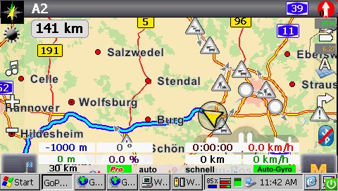

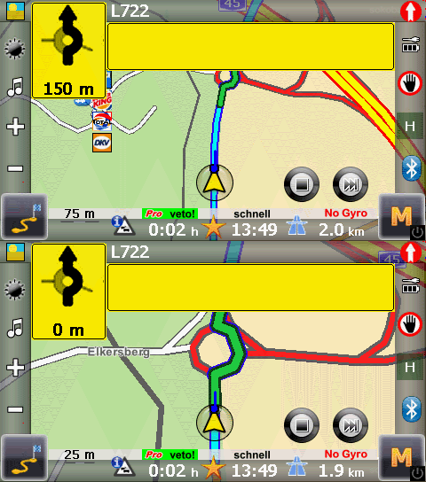

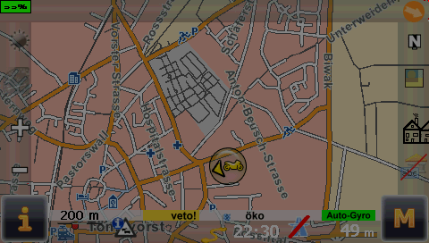

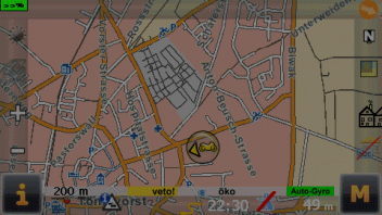

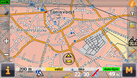

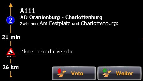

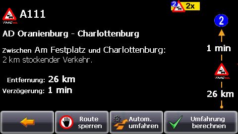

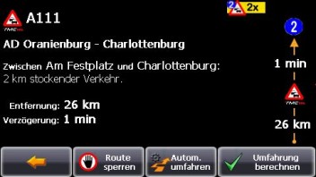

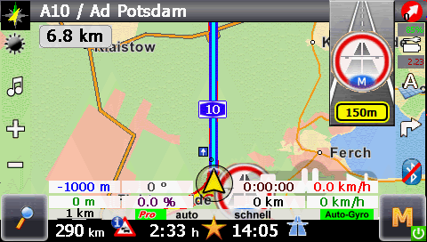

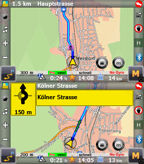

Hallo Sokobana,
vielen Dank für die Antwort.
TMC Preview war deaktiviert.

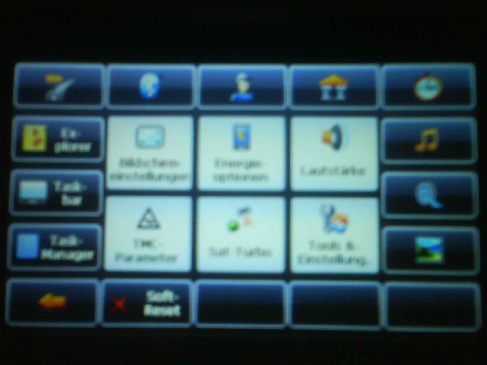

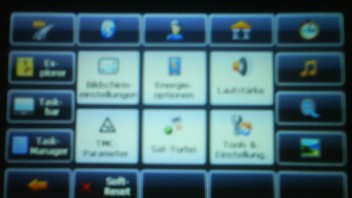

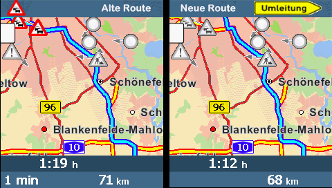

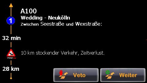

Vom Speicher habe ein Bild gemacht.
Während der Fahrt kammen diversen Meldungen und das Navi anschliessend hat neugestartet.
Ich hätte noch einigen Fragen, die Antworten ich leider nicht finden könnte. Ich hoffe auf Deine Hilfe.
1. Gibt es Möglichkeit, dass ich die TMC Meldungen zur Ansicht bekomme und wird es keine Routeänderungen geben ohne was zu klicken zu müssen.
2. Erst wenn ich z.B. auf "Umfahren" klicke sollten neue Route berechnet werden.
3. Gibt es Möglichkeit die Meldungen länger anzeigen zu lassen (am Besten wäre bis zum Wegklick)?
Nach meinem Empfinden TMC wäre optimal, wenn:
1. In einem Modus alle TMC Meldungen angezeigt werden aber von Naiv ignoriert werden. Sprung zum nächster Meldung sollte nach einen Klick z. B. "weitere Meldung" folgen.
2. Erst wenn bei einer Meldung man einen Stau umfahren möchte und es mit einem Klick bestätigt wird, dürfte eine alternative Route berechnet werden.
So einen Modus vermisse ich beim Vario.
freenet
Das was Du meinst ist der manuelle Mode.
Das einzige was Du machen musst wenn eine Meldung kommt:
Auf den Meldungsbutton in der Map klicken. Die Verkehrsmeldung bleibt dann solange stehen, bis Du was machst.
Gruß sokobana

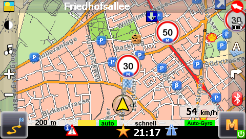

gruß
freenet

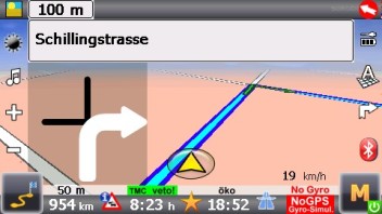

Hallo freenet,
ich nochmal zu diesem Thema:
Ich sehe gerade an Deinem Screenshot, dass Du nicht die letzte Beta benutzt. Bist Du so lieb und schaust mal, ob Du den Fehler mit einer nicht ausblendbaren Seitenleiste auch in der Beta 20 findest?
Wenn ja, beschreibe mal, ob es am Ende einer neuen Meldung passiert, oder ob es die Erinnerungsfunktion bzw. Vorschau auf kommende Staus ist.
Das würde mir eine Menge Testzeit ersparen ...
Gruß sokobana
