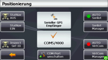

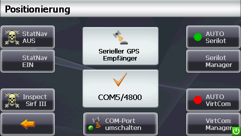

Es geht um die ComPort-Splitter Serilot und VirtCom, die nun beide im Varioskin einen festen Platz erhalten haben. Die erste Aktivierung ist kinderleicht und erfolgt nach der Anleitung unten.
Der Serilot ist komplett im Skin integriert, für VirtCom werden noch 2 Dateien zusätzlich benötigt. Der virtuelle Port wird immer automatisch auf COM5 gelegt.
Folgender Testablauf:
A) Serilot-Test
- Serilot aktivieren! Ist die Anleitung verständlich? Ist der Ablauf verständlich?
- Nach der Aktivierung zunächst kontrollieren, ob Gopal auf COM5 Sat-Empfang hat.
- Dann unter Settings, bei laufendem Gopal auf Sonnenstand klicken. Das Koord-Programm läuft dann ebenfalls über den virtuellen COM5. Wird im Sonnenstand Sat-Empfang angezeigt?Erst wenn beide Tests positiv verlaufen sind, bitte die neuen StatNav-Buttons testen. Habe nochmal die alten Posts von StefanDausR gelesen und ordentlich getestet. Mit Splitter läuft es 100%, auch bei laufendem Gopal. Jedenfalls mit Serilot ... Der Erfolg ist sofort in der Kompass-Ansicht sichtbar.

Durch Klick auf VirtCom und anschließendem HR wird Serilot 100% entfernt. Dadurch sind Wechselwirkungen garantiert ausgeschlossen (gilt natürlich auch umgekehrt!).- Bitte die Tests in der gleichen Reihenfolge wie beim Serilot machen.
