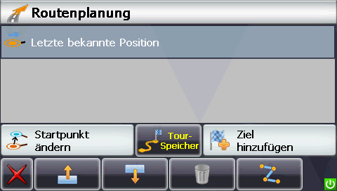

PS: Ein neuer Thread mit einem bebilderten Tutorial für die Vorgehensweise, die Sam Dull beschrieben hat, wäre eine feine Sache. Auch für mich als Touren-Dummy ;D
Danke für den Tip, das lässt ja einfach machen.
Re: Neuer Thread "Tourenplanung"
Hallo Sokobana,
da fühl ich mich doch glatt angesprochen. Ich werd mir da mal ein paar Gedanken machen und eine Anleitung basteln.
Sam DullPS. In welchen Format sollen die Bildchen sein, damit sie hier ohne Probleme angezeigt werden können?
Prima! Da freue ich mich schon drauf!
Zur Erinnerung:
Dosenpfand
hat für "Minirouten" mit max. 5 Zwischenzielen ja mal den Tour-Speicher erfunden. Der kommt dann ohne NWP aus, wie oben beschrieben. Das Tutorial dazu gibts auf Varioskin.deGruß sokobana
PS: Vielleicht sollte man ihn lieber Routen-Speicher nennen. Es hat nix mit dem TourGen-Tool oder NWP zutun. Die Routenpunkte werden allein mit den Gopal-Bordmitteln ermittelt/festgelegt.
