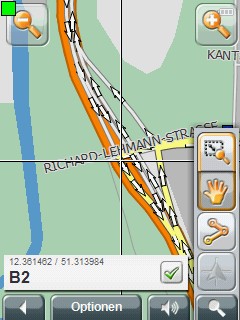

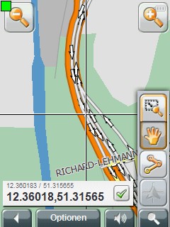

    Dazu habe ich mal 3 Bilder eines PDAs angehangen, da man dann die Nord/Sued-Richtung einfacher erkennen kann.
    Im ersten Bild zeigt das Fadenkreuz auf die Stelle, an der Du auf die vermeintliche B2 auffaehrst. Ich schreibe hier bewusst "vermeintliche", denn wie aus der Statuszeile zu erkennen ist, hat die Stelle noch nicht die Bezeichnung B2.
    Im Bild 2 ist zu erkennen, das der MN versucht Dich von Deiner "vermeintlichen" B" runter zu lotsen. Auch hier zeigt die Statuszeile wieder, das die Strasse an der Stelle immer noch nicht die B2 ist. Ab der Stelle aber verzweigt sich die Strasse. Du bleibst auf der "vermeintlichen" B2, der MN will Dich "Rechterhand" navigieren.
