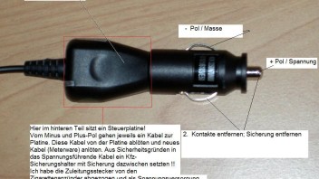

einen gewinkelten Mini-USB-Stecker habe ich auch nicht.Dafür habe ich eine Kfz-Ladegerät mit Mini-USB-STecker von hama (Art-Nr. 00 088474) erfolgreich am Aktivhalter getestet. Keine Probleme bisher, die LED zeigt erst orange, dann nach kurzer Zeit grün (Gerät war vorher gerade vollgeladen worden).
Entweder ist die Pin-Belegung genauso schräge wie bei Medion oder das Erkennungsmerkmal für den Aktivhalter ist die Ausgangsspannung von 5,4 V (laut Aufdruck am hama-kfz-Stecker).Grüße aus Hamburg

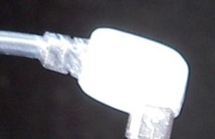

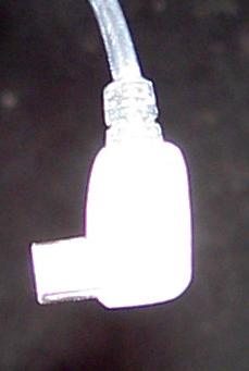

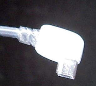

Also ich habe den Winkelstecker mal probiert und er´funktioniert zu 100%
Nur leider hat dieses Teil den falschen Winkel
Original von rluscher
Tatsächlich? Der funktioniert am Cradle? Das ist ja interessant.
Ich steh auf dem Schlauch - was heißt falscher Winkel bei einem L-förmigen Stecker?
hellboy -
Original von hellboy2503
Ich steh auf dem Schlauch - was heißt falscher Winkel bei einem L-förmigen Stecker?Dass das Ladekabel nach vorne statt nach hinten weg geht.
Sascha
