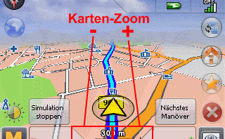

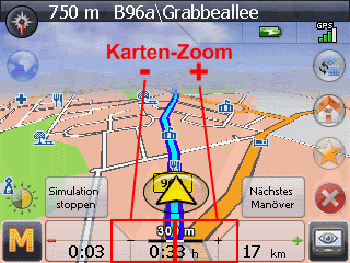

  • Hi darota,
    Danke für dein Lob, das freut mich immer zu hören : drink
    Auf dem Bild siehst du nochmal die Klickflächen vom Kartenzoom, die sind in der unteren Infobar verlegt, aber mit 60x40 Pixeln die größten Buttons überhaupt, die rote Umrandung zeigt die "Trefferzone" sollten eigentlich besser zu treffen sein als alle anderen Knöpfchen, probiers nochmal, ansonsten melde dich nochmal
