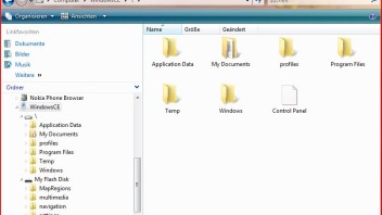

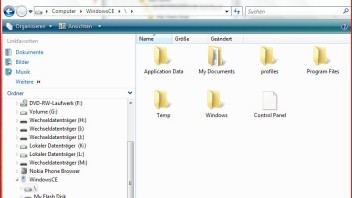

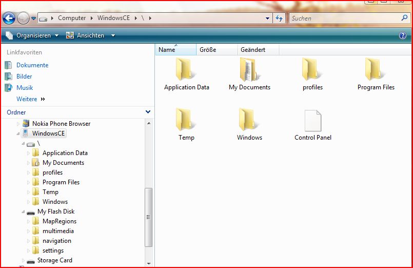

  • hi schlitzpizza,
    brauche doch hilfe - ich arbeite mit ms vista und benutze das Mobile Geräte Center um die Verbindung zum Gerät herzustellen - der Verzeichnisbaum von meinem MD sieht anders aus (habe ihn der Datei angehängt) - der Ordner MyFlash Disc bildet offenbar ein eigenes Unterverzeichnis - jedenfalls läßt sich dein toller Skin nicht einfach einfügen - und wild drauf los dateien austauschen, trau ich mich nicht (Laie!!!) Aber vielleicht hast du ja einen tipp, was zu tun ist. Vielen Dank schon mal.

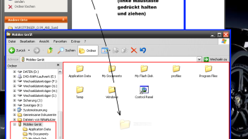

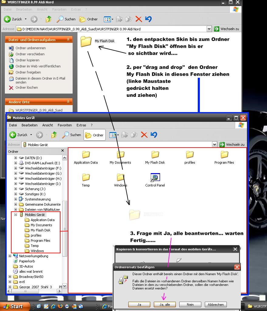

  • Hi Olymp,
    die "zu Fuß"-Installation birgt Risiken, weil, wie in deinem Fall, dann unbeabsichtigt Ordner in falsche Verzeichnisse kopiert werden, oder Sachen nicht kopiert werden, weil man leicht den Überblick verliert oder sich nicht traut die Fragen mit Ja zu beantworten...... :D... soll kein Vorwurf sein ! Merkt man daran, das der Skin NICHT die "versprochenen Leistungen hat :gap
    Ich habe dir noch ein Bild beigefügt, da ist alles noch mal gezeigt, ist zwar XP, aber bei Vista sollte es ähnlich sein ( ist halt andere Optik ) die Funktionsweise/ Installa. sollte gleichbleibend sein...

  • Tja Olymp...
    ..dann ist es Zeit für eine Neuinstallation vom Navi, klingt schlimmer als es ist, also :
    Ausschalter drücken, es erscheint der blaue Bildschirm, dort den den grünen Button für Softreset drücken, kurz danach erscheint eine roter screen wo Medion GoPal steht, dort öfters ins kleine o von GoPal klicken bis das Cleanup-Menü erscheint :
    - remove all, ( Fragen mit Yes beantworten )
    - dann format flash ( dito)
    - exit
    .. jetzt erst Navi per USB anstöpseln
    - Explorer von Windoof öffnen
    - In MY Flash Disk den Ordner "INSTALL" und "MapRegions" in genau dieser schreibweise händisch erstellen....
    - DVD von GoPal einlegen, den Ordner "Installation" suchen und ÖFFNEN, dann den Inhalt ! ( nicht den Ordner Installation! ) in den Ordner "INSTALL" aufs Navi kopieren...
    warten.... Soft-Reset, nun startet die eigentliche Installation auf dem Navi..warten....
    Softreset.... jetzt solte der O-Skin da sein, dann meinen Skin rauf und Fertig, theorätüsch
    Noch im MapRegions die Karten nachinstallieren....
  • hi schlitzpizza,
    vielen dank - es liegt an vista!!! - habe die operation mit meinem laptop - XP - über activesync ausgeführt und sieh da - kein Problem d. h. alles funktioniert bis auf auf: wenn ich mp3 button betätige kommt fehlermeldung: network plugin is not compatible with current player version please update - wenn du mir da noch einen tipp geben könntest - ansonsten noch mal vielen dank und grüße
