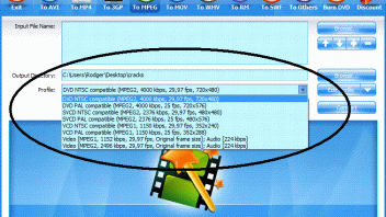

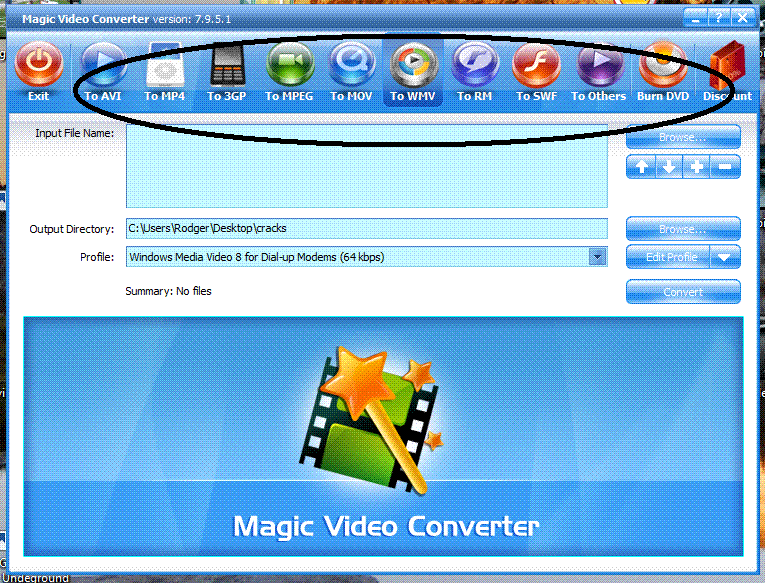

Im Bild eins sieht man erst einmal die ganzen Formate die der Konverter umwandeln kann.

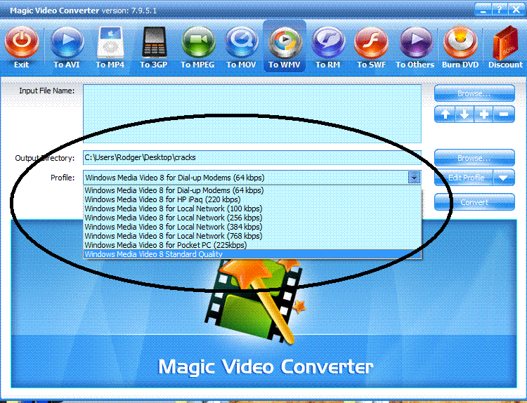

Im Bild zwei habe ich mal das gängigste Format WMV* dargestellt. Dabei sind die Einstellungen dargestellt. Welche sollte ich von den ganzen wählen? (64Kbps)

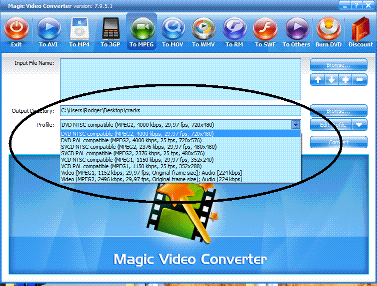

Und im Bild drei das ganze für MPEG*. Auch wieder mit den Einstellungen.

also soweit ich gelesen hab, kann der original videoplayer nur mpeg1 und wmv9. Alle anderen Formate werden nicht unterstützt.
Dein Magic Proggi scheint leider nur wmv8 zu können, wenn ich mir Bild 2 so ansehe. Es sei denn, du kannst unter dem button "Edit profile" selber die Parameter einstellen und wmv9 wählen. Daher scheiden wmvs erstmal hier aus und Du müsstest mpeg1 probieren.
Aber auch die Profile für mpeg1 sehen mir persönlich was Datenrate (kbps) und Bildgrösse (352x240 oder 352x288 ) etwas zu "gross" aus für nen Video, das auf nem PNA laufen soll. Falls Du hier unter "Edit Profile" noch besser die Parameter einstellen kannst, dann solltest Du versuchen etwas mit der Bildgrösse und etwas mehr mit der Datenrate runter zu gehen.
Ansonsten kannst Du nur versuchen mpeg1 oder, wenn möglich, wmv9 in verschiedenen Versionen zu erstellen und ausprobieren welche läuft.
