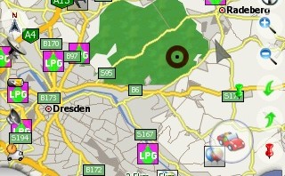

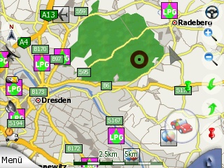

    Betrifft: Darstellung eigener Pois in der Karte!
    Die werden sicher angezeigt, nur ist die Anzeige leider so (wie schon bei Mio 3.2), dass diese von Otto-Normaluser kaum wahrgenommen werden wird - ein klizzekleines blaues Pünktchen!
    Eine ausfühliche "DoTo"-Anleitung das zu ändern, findest Du im iGO-PDA-Board bzw. auch hier im Board ist das ansatzweise schon mal durchgekaut worden.
    Kurze Handlungsanleitung:
    • die Datei data.zip (Mio-Stammverzeichnis) auf den PC-sichern
    • in der Datei data.zip, Ordner "gfx", findest Du in den Unterordnern "day" und "nigth" die Dateien poi26x26.bmp; poi6x6.bmp und die dazugehörigen Beschreibungsdateien poi26x26.spr; poi6x6.spr
    • diese auf den PC sichern! - und umbennen
    • nun die "ursprünglichen" Dateien poi26x26.bmp in poi6x6.bmp bzw. poi26x26.spr in poi6x6.spr umbenennen und in die data.zip wieder einfügen (funktioniert eigentlich mit jedem Packprogramm - ich nutze 7zip - Freeware!- oder zum Beispiel mit Totalcommander bzw. Speedcommander)
    • die data.zip auf den Mio zurück überspielen
    • unter Einstellungen "POIs verwalten" die gewünschte Sichtbarkeit (100m, 1km, 10km) einstellen
    • jetzt solltest Du in der Kartenansicht die "Eigenen POIs" mit den normalen Symbolen sehen können.
    Gruß tommy 8)
    So kann das zum Beispiel dann aussehen, wobei die LPG-Tanken bzw. der Luftballon meine eigenen POI´s sind (die data.zip ist aber noch ein ganzes Stück weiter modifizierte "Smartblue-Skin" mit eigener poi26x26.bmp - findest Du bei Bedarf auch hier im Forum)
