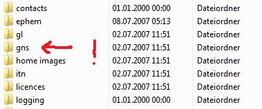

  • @Franz Jaeger, @ OBK
    GNS hat mit den alten Empfängern nix zu tun !!!!
    das nur mal als Richtigstellung.
    Bill
    Original von Bill
    Hallo
    Jau [ich meine, das steht auch schon hier irgendwo im Fred]... darum posten wir auch von dem neuen Empfänger... ;D ...!!!!
    Ehrlich gesagt, ist es mir sogar "wurscht", von wem der stammt... Hauptsache er funktioniert - und da habe ich doch etwas Bauchgribbeln. Nicht so, dass das Teil ein "Komplettversager" ist, aber der Empfang kann mühsahm sein. Starte ich z.B. mit dem besagten Mio in Sinzheim [südlich Baden-Baden] eine Tour, habe ich innerhalb kürzester Zeit die ersten Meldungen. Mit dem OneXL plus neuem Empfänger, dauert das Ganze "etwas" länger und der Empfang kommt nach Norden kurz vor Ettlingen und nach Süden irgendwo bei Bühl. Und ausgerechnet in jenen Regionen stehen die Sendemasten [Durlach und vor allem Hornisgrinde]...
