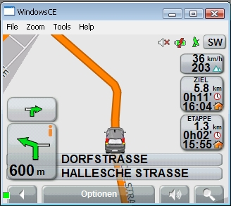

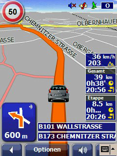

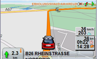

  • Hallo Leute,
    Dank "usi" der mir wirklich toll geholfen hat bin ich jetzt endlich zufrieden :D
    Ich habe nun bei meinem Skin die Kilometer bis zum Ziel als auch die Ankunftszeit in vernünftig ablesbarer Größe wie ihr auf dem Screenshot sehen könnt, sodaß ich das jetzt auch gut ohne Brille sehen kann 8).
    Kleiner Wermutstropfen: Das Icon für die Etappenuhrzeit habe ich bis jetzt noch nicht finden können, denn das müsste noch nach rechts rücken. Desweiteren sollte die Höhe und die Geschwindigkeit noch ein bischen weiter runter. Was solls, das brauche ICH nicht. Für mich sind nur die Ankunftszeit und die Restkilometer wichtig ;).
    Alle Änderungen habe ich in der Dialog_map.dat vorgenommen die ich mal als Zip beigefügt habe.
    Huch, fast vergessen: Die "Template22.dat" müsst ihr natürlich auch haben.

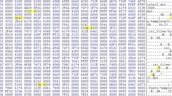

    ...ein Quantensprung (THX), wie habt Ihr es geschafft die Einsprungspunkte der Felder für die Symbole in den Infofeldern zu finden und /oder zu verändern. Ich habe das bisher für die Zielankunftsflagge und das Zeitsymbol sowie das Höhensymbol vergeblich versucht. Da ich "nur" einen PDA/QVGA besitze kann ich das also mit der Dialog_Map.dat des PNA nicht direkt vergleichen. Die Verschiebung der Symbole nach "rechts" ist aber wohl zunächst die einzige (einfache) Möglichkeit die Schrift in den Infofeldern etwas zu vergrößern. Könnt Ihr mal die Adressen im Hexfile angeben oder mir anders auf die Sprünge helfen. Schon mal Dank im Voraus.

    Was und wo hast du denn da genau geändert? Wichtig ist ja die Stelle an der man die Grafik (z.B. kleines Häuschen) verschieben kann.

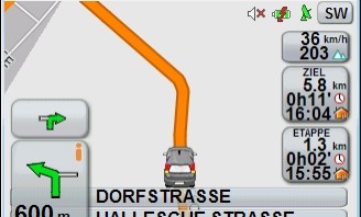

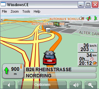

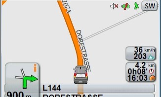

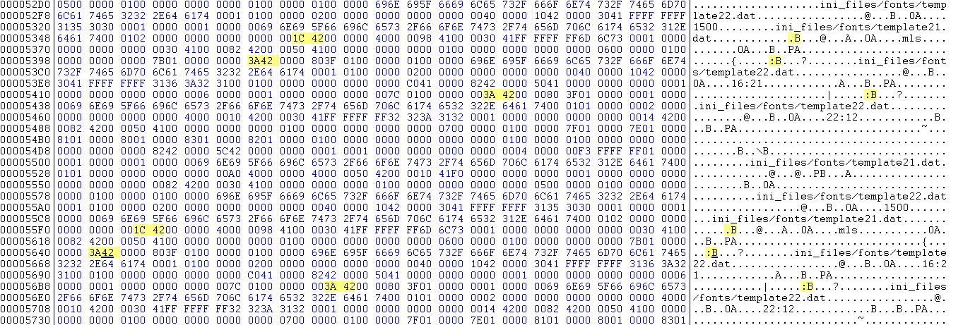

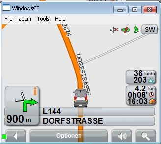

  • Hallo zusammen,
    ich habe die Position des Uhrensymbols gefunden :). Zusätzlich musste noch die rechte Begrenzung angepasst werden.
    Dann habe ich FIELD_INFO_3.PNG vertikal vergrössert und versucht die Ankunftszeit etwas nach unten zu schieben aber das funktioniert nur begrenzt. Ich glaube das in dieser Einstellung (alle Infos an) die Felder FIELD_INFO_1.PNG und FIELD_INFO_2.PNG zusammen angezeigt werden. Also müsste man diese Bilder auch noch vertikal vergrössern.
    Meinen Skin habe ich mal mit hochgeladen (MN6ResourceBinary.zip).
    Die Originalbeschreibungen habe ich von usi und ich hoffe mal er hat nix dagegen das ich seine Exceltabelle für den PDA Hochformat incl. meiner Modifikationen und Ergänzungen für PNA quer (rot) hier einstelle --> myskin.zip.
    P.S.: Bitte "schlagt" mich nicht wenn die eine odere Position nicht stimmt :]
    Ich habe Stunden rumexperimentiert und immer wieder geändert.
    Die Hexpositionen beziehen sich auf die von UltraEdit.

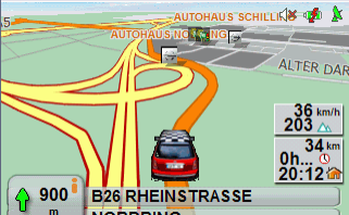

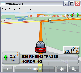

  • Hi Leut´s,
    ... habe auch noch ein wenig gebastelt und Einiges geht schon. Wer kann mir aber helfen diese verflixte Feldgröße für die verstrichene Zeit im Etappen-Infofeld zu finden (Pünktchen-Chaos). Rest funktioniert mit Schriftgröße Hex 0A (template 22) unter QVGA / PDA und gemixten Font´s (Times / Arial) recht brauchbar. Bin für jede Hilfe dankbar. THX an angryjack und usi.

    ...heureka, hab´s gefunden (Dialog_Map.dat 53E4h in 2542 ändern) - Fehler vom Amt - anhängendes ZIP-File geändert!
    Gruß germie1
