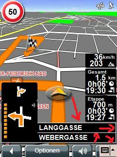

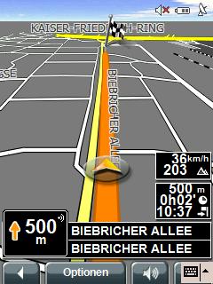

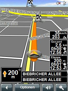

Hallo zusammen,
ich habe mal die Geschwindigkeitsangabe bißchen runtergesetzt, damit die obere Kante vom Kasten nicht meht berührt wird.
Jetzt überschneidet sich aber die Zahl mit der Höhenangabe.
Wo kann man die y-Position der Höhenangabe ändern?
Ich meine, es ist an 592F.
Klappt aber nicht.
Danke schonmal für Eure Hilfe. ![]()
EDIT:
Möchte die 203 auf dem Bild etwas nach unten verschieben.
ZitatAlles anzeigenOriginal von Zero511
Hallo zusammen,
Klappt aber nicht.
EDIT:
@ Zero511,
...schau mal unter 5927h (Original-Wert: 00 40). Hab´s aber noch nicht probiert.
Gruß germie1
Hallo germie1,
vielen Dank, das ist es gewesen. ![]()
Hab den Wald vor lauter Bäumen nicht gesehen.
Jetzt sieht es so aus wie auf dem Bild ("0C" in Template22 mit Arial).
Nun ist aber eine Hex-Pause angesagt, das ist wirklich fürchterlich. ![]()
