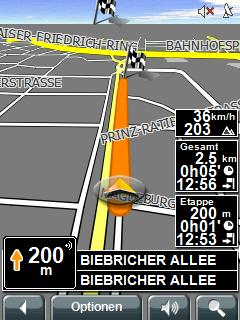

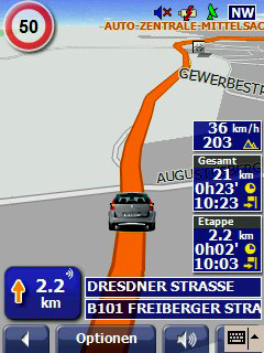

Ankunftszeit und Restkilometer endlich lesbar auf PNA !
    Original von germie1
    ...heureka, hab´s gefunden (Dialog_Map.dat 53E4h in 2542 ändern) - Fehler vom Amt - anhängendes ZIP-File geändert!
    Gruß germie1
    das sieht super aus. Danke für die Mühe. :applaus

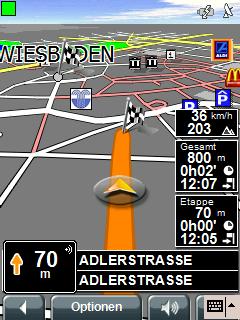

    Habe in der Template22.dat die Größe auf "0B" gesetzt (erstes Bild), "0C" geht auch gerade noch (zweites Bild).
    Was noch super wäre, wenn du die notwendigen Änderungen in der Dialog_Map.dat einzeln beschreiben könntest, dann könnte sie jeder in seine eigene dat übernehmen (bei mir sind die Felder unten z.B. nicht gekürzt, das macht dann Fehler mit deiner dat).
    Aber natürlich nur wenn du Zeit hast. :)

    ... hi, den Grundstein hat usi gelegt, ihm gebührt der Dank. Dass Du die Fontgröße in "0B" (template22) ändern konntest, liegt daran, dass Du Arial verwendest (geringere Breite). Ich verwende teilweise Times, da liegt die Grenze bei "0A"und ich wollte nicht noch mehr ändern. Die Hexerei ging mir so schon auf den Geist. Ich hoffe, dass ich in der angehängten Tabelle nicht zuviel vergessen oder vertauscht habe, denn bei mir herrscht zur Zeit eine grandiose, schlampige Zettelwirtschaft. Da hilft u.U. nur vergleichende Anatomie mit Deiner "Dialog_Map.dat".
    Gruß germie1
    ... irgendwie haben sich doch ein paar Fehler in die Dokumentation eingeschlichen. Habe noch mal alle Änderungen zusätzlich angehängt. :(
    Achtung: Zip-File geändert!
    Gruß germie1

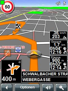

  • [quote]Original von Zero511
    vielen Dank für die Tabelle. :)
    Habe mal alles durchgearbeitet und paar Fehler durch HEX-Vergleich ausgemerzt.
    Ich habe auch alle Werte rechtsbündig ausgerichtet...
    Hi Zero511,
    ... danke für die Ausputzarbeiten - wie gesagt "Zettelwirtschaft". Der Hex-Vergleich war schon zwingend notwendig. Hatte selbst schon Probleme. Die rechtsbündige Ausrichtung habe ich teilweise bewusst vermieden, da mir zB. das "km"-Symbol zu weit am rechten Rand "klebte" und ich auch sonst durch die verwendete Schriftart (Times) die Werte zum Teil etwas verändern musste, also eher "linksbündig". Aber das ist Geschmackssache. Bei mir sieht es deshalb so aus (siehe unten). Deine Arbeit ist aber für alle Anderen sehr wertvoll - dickes THX :applaus.
    Gruß germie1
