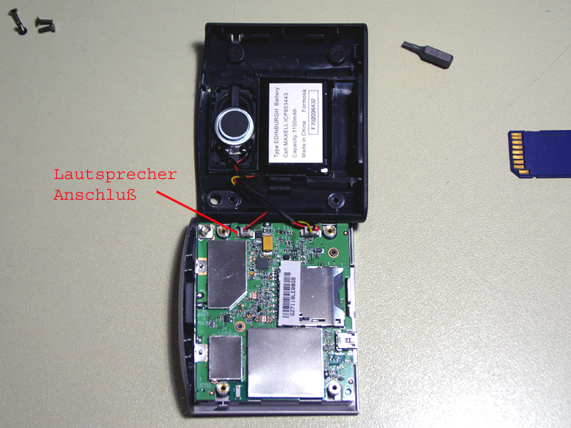

    Also wie schon gesagt, wollte ich unbedingt einen Kopfhöreranschluß an diesem Gerät haben. Aufgeschraubt und nachgeschaut, der Lautsprecher ist mit einem kleinen Stecker auf der Platine angeschlossen. Er hat ca. 5Ohm, somit kann man gefahrlos einen Kopfhörer mit ca. 30 oder mehr Ohm parallel dazu anschließen.
    Die Kontakte vor dem Lautsprecherstecker sind gut dazu geeignet.

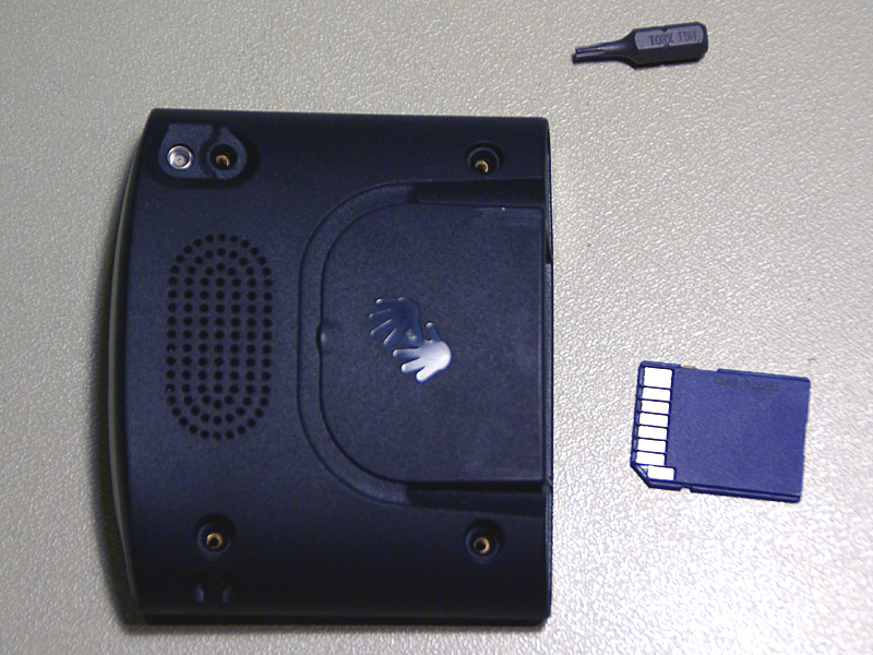

    - Gerät ausschalten
    - SD-Karte entnehmen
    - Mit Torx Dreher die vier schrauben entfernen

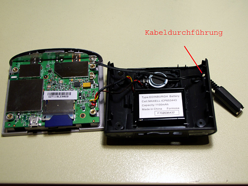

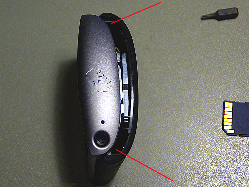

    - Gehäuse vorsichtig von oben her öffnen
    - Vorderteil mit Display noch oben von der Rückseite trennen
    - Rückteil nicht ruckartig entfernen, Batterie u. Lautsprecher-kabel sind mit der Rückwand verbunden.
    [Blockierte Grafik: http://www.klein-bild.de/foto/one/one-2k.jpg]
    - Hier sieht man die Anschlüsse.

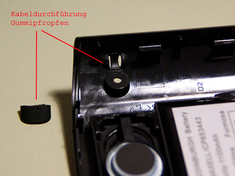

    - An der Handschlaufenöffnung, sitz von innen ein Gummipfropfen, wenn man diesen entfernt, hat man eine wunderbare Kabeldurchführung und braucht so das Gehäuse nicht beschädigen.
    [Blockierte Grafik: http://www.klein-bild.de/foto/one/one-4k.jpg]
    - Gummiteil entfernen und vorbereitete Kopfhörerbuchse durch das Gehäuse führen.

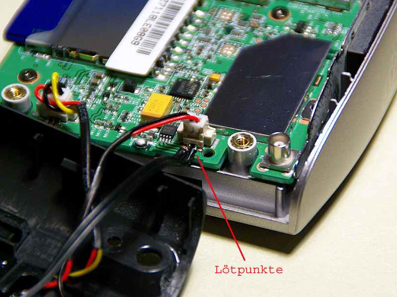

    - Kopfhörerbuchse wird auf Mono (L u.R zusammen legen) angeschlossen.
    - Mit entsprechenden Fein-Lötkolben werden die beiden Anschlüsse auf die Kontakte des Lautsprechersteckers gelegt.
    [Blockierte Grafik: http://www.klein-bild.de/foto/one/one-6k.jpg]
    - Eine Kurze Funktionsprüfung vor dem Schließen kann jetzt nicht schaden.

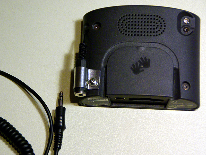

    - Ich habe dann noch zur besseren Handhabung den Kopfhörerstecker mit einer Metallasche an die Gehäuseschrauben links unten befestigt.
