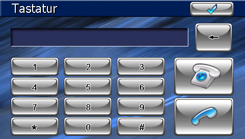

    ich habe den Windhundskin V7.1, das Programm und das Update V2.02 installiert. Allerdings habe ich nicht herausbekommen, wie man aus dem Telefonbuch eine Telefonnummer anwählen kann.
    Bitte um Auskunft.

  • Hallo Martin, Hallo Hubert,
    schildet doch mal genau was für ein Fehler auftritt, was passiert, wenn Du das Telefonprogramm aus dem Skin startest.
    pnanavi
  • Hallo Hubert,
    schau mal auf dem PNA in den Ordner "\My Flash Disk\Programme\Telefonbuch" ob da die Datei "Pfad.ini" vorhanden ist, und melde Dich dann noch mal.

  • Hallo zusammen,
    warum ist denn niemand aufgefallen, das in der Zip Datei des Updates 2.02 gar keine Setup Dateien dabei waren.
    Das ist wahrscheinlich auch der Grund, das einige das Programm nicht ans laufen kriegen.
    Man kann natürlich auch die Setupdateien der Vorversion nehmen, aber das weiß ja keiner.
    Ich lade jetzt nochmals ein Update hoch, Version 2.03 (diesmal mit Setupdateien)
    Einzige Änderung:
    Es ist jetzt nicht mehr unbedingt erforderlich, dass eine csv Datei vorhanden ist, und ein Hinweis, wenn die Pfad.ini fehlen sollte.
