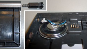

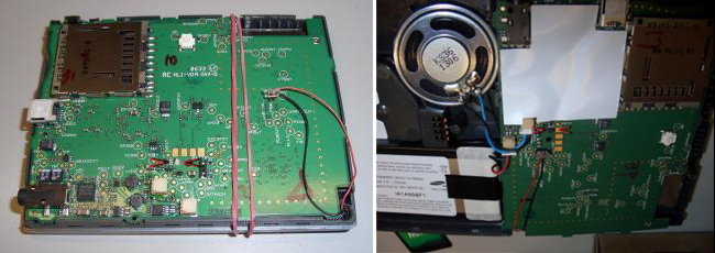

    Und hier muss ich grad mal ein paar Bilder posten, damit ich sie in die Tipps kopieren kann; sorry, geht nicht anders...
    Edit: So, ist drin; ich habe Tipp 78 erweitert. Schaust du mal drüber, Mayho, ob alles korrekt ist? Danke!

  • Alles Bestens @MadMike!!!

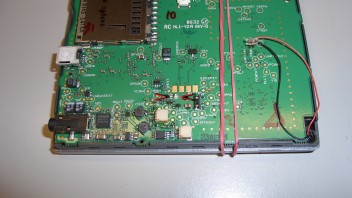

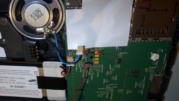

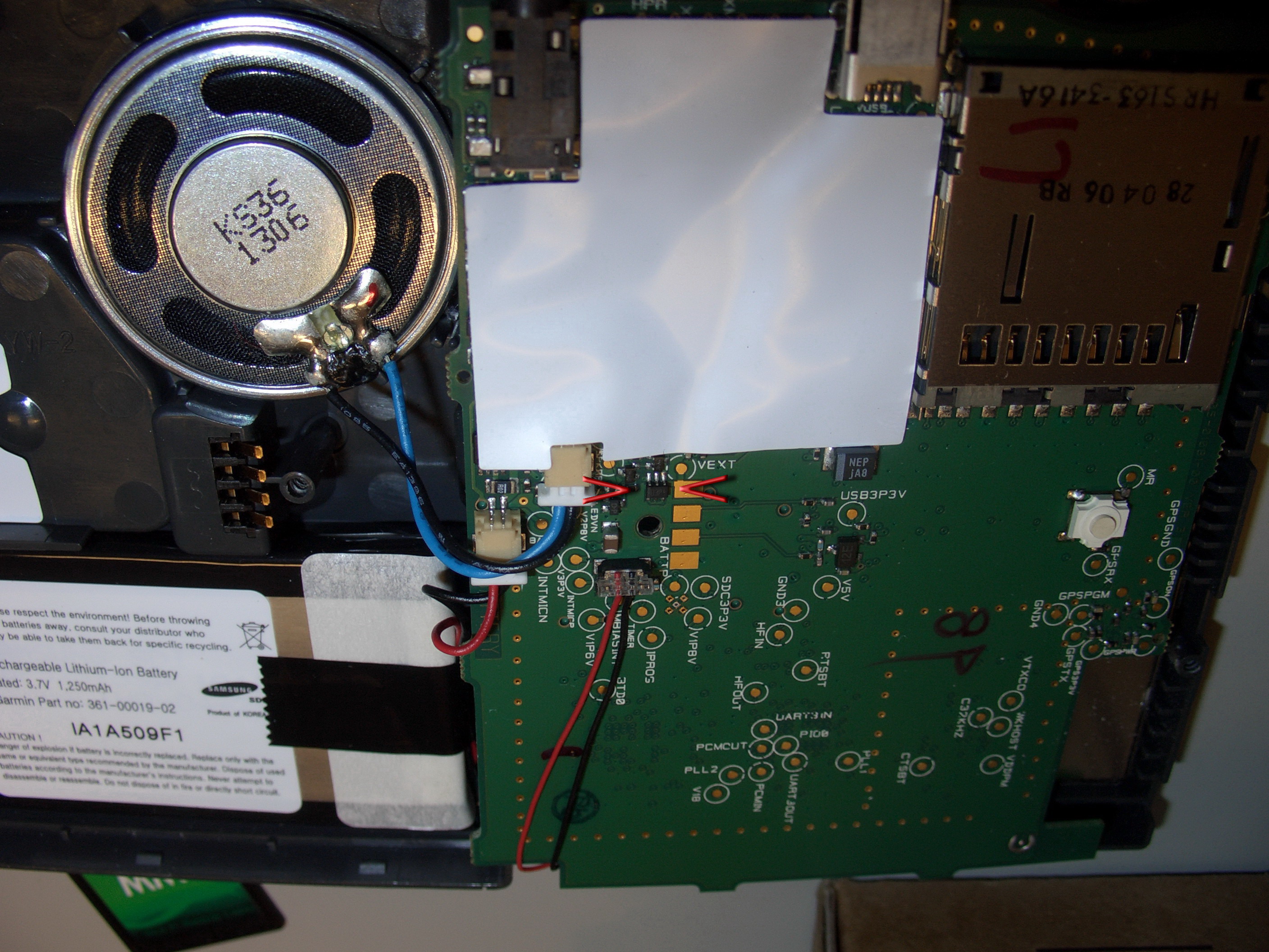

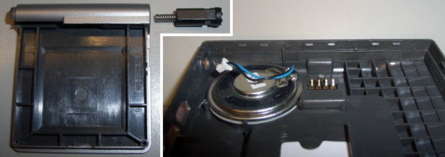

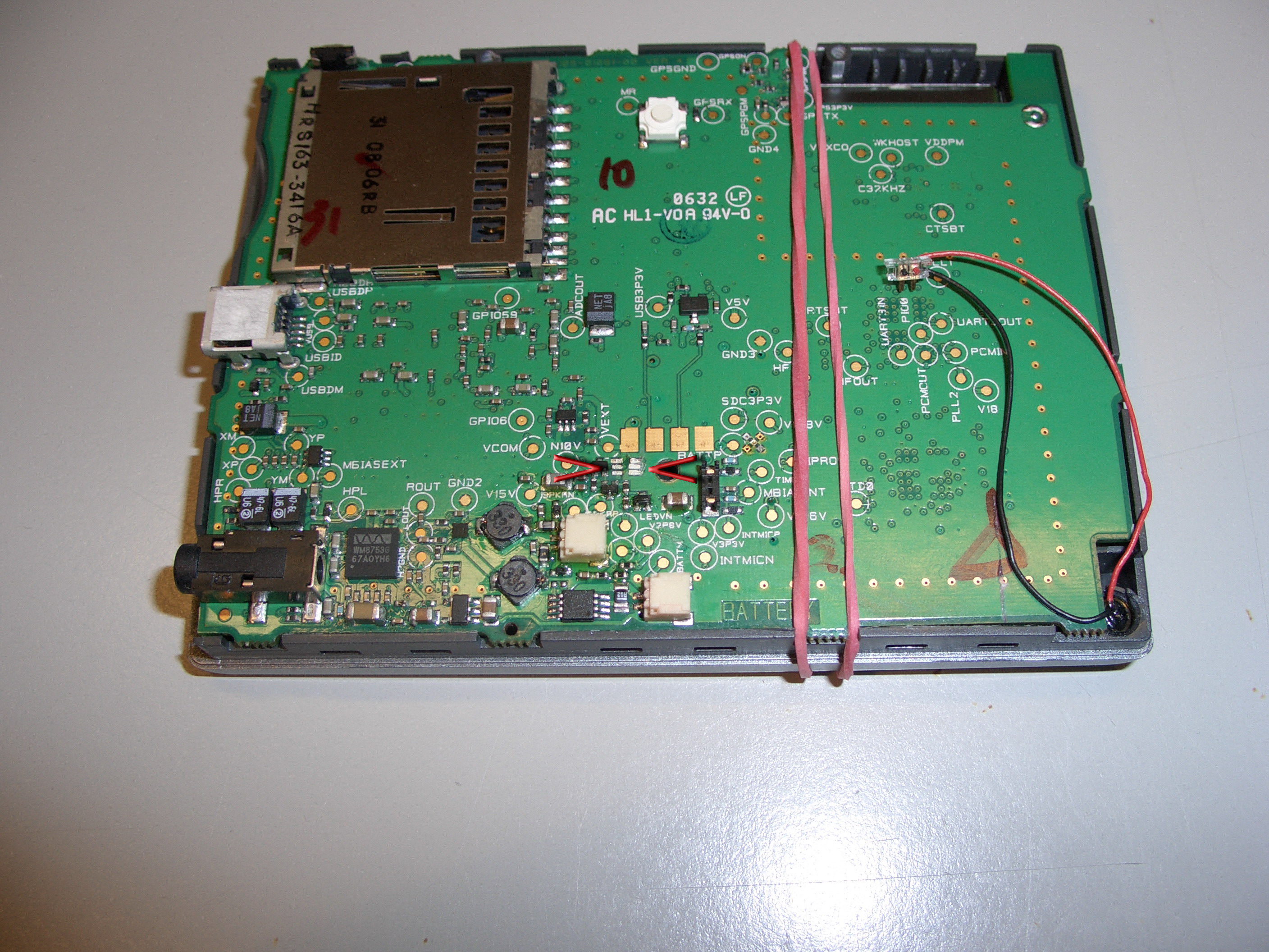

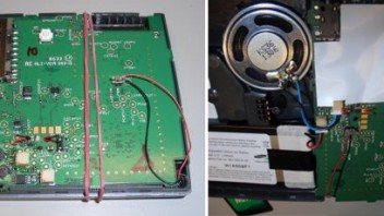

    Ich würde aber noch die beiden anderen Fotos reingeben damit man die Position der Schrauben sieht. Sonst gefällts mit wirklich gut! :D
    Noch mal ne Frage in eigener Sache: Hat nicht jemand ein kaputtes Nüvi. 310 oder 360 sind fast identisch vom Aufbau und ich brauch ein Bauteil das man nicht bestellen kann.
    Bitte einfach hier posten oder an meine Mail schreiben
    2 Mal editiert, zuletzt von mayho ()
  • Bevor du dir die Mühe machst das spezielle Bauteil zu bekommen, checke erst einmal ob das Nüvi sonst keine Defekte hat. (Da kann mehr kaputt sein als der Spannungswandler). D.h. lege direkt an den Ausgang des Spannungswandler 5 V an. Z.B. mit einem umschaltbaren Steckernetzgerät (darauf achten, dass die richtige Spannung eingestellt ist und die Polarität stimmt.). Wenn das Nüvi dann geht, kannst dich immer noch um den Spannungswandler kümmern. Das ist dann keine Hexerei mehr. Eher ein mechanisches Problem. Ein Spannungswandler hat 3 Pins: Masse, Plus-Eingang, Plus-Ausgang. D.h. in einen Elektronik-Shop gehen und einen Spannungswandler verlangen, der von 12 auf 5 V runterspannt... (und darauf achten, dass er noch reinpasst auf die Platine).
