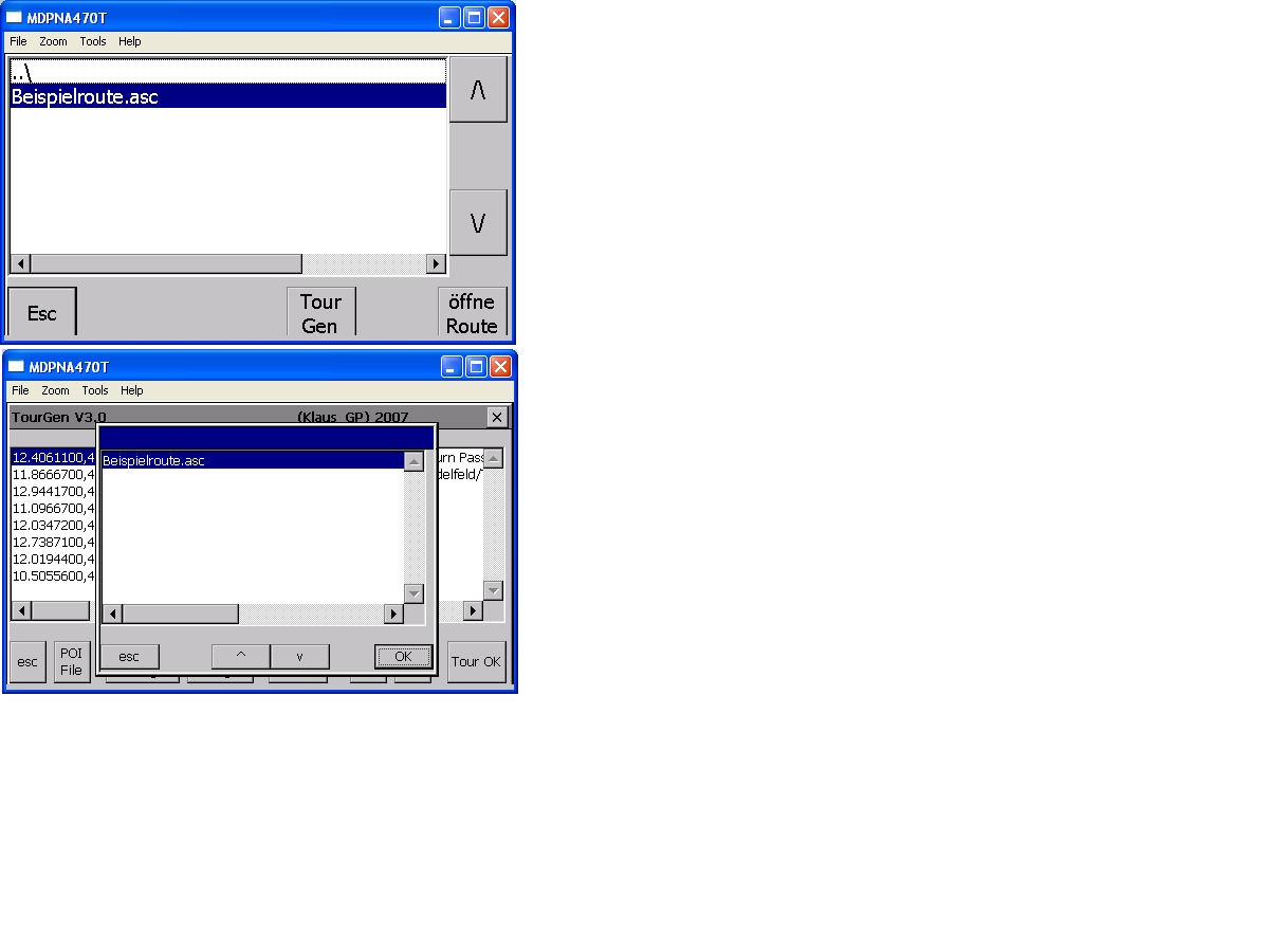

  • Hallo Chris,
    Original von BroadwayLamb
    Fehlt nur noch ein Plätzchen für den Button, mit dem man das Proggi startet, aber das finde ich auch noch - vielleicht baut Stefan ja auch einen in sein koord465
    meinst Du das so (s. Bild)?
    Zur Installation:
    1) Koord-Version >= 1.08.5
    2) neuer Eintrag (Zeile) in der koord.cfg:
    TourGen=<kompletter Pfad zur Tourgen.exe>:<Parameter für Tourgen.exe>
    nur dann erscheint der Button.
    Also z.B. (koord.cfg):
    TourGen=\Storage Card\Programme\TourGen.exe:koord465=1
    param=tel
    3) Sonderfunktion: Wird mit TourGen eine Route geladen/erzeugt und gleichzeitig die route.cfg geschrieben (TourGen-Parameter: koord465=1), dann wird diese Tour unabhängig davon, in welchem Verzeichnis man sich gerade befindet mit "öffne Route" geladen!
    Bitte mal testen!
    Stefan

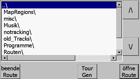

  • Stefan, Du bist der Größte!
    Genauso hab ich mir das gedacht - auch wenn ich inzwischen natürlich einen TourGen Button im Skin habe ;D
    Die Funktion ist einwandfrei - obwohl einige Tests notwendig waren, bis ich die Bedeutung von "unabhängig davon, in welchem Verzeichnis man sich gerade befindet" begriffen hatte... :D
    Optimal wäre es natürlich, wenn die Verzeichnis-Ansicht nach der Rückkehr aus TourGen einen Refresh bekäme und die produzierte Tour auch direkt sichtbar wäre. Ich hoffe das ist möglich, weil es jetzt zwar funktioniert, aber doch arg erklärungsbedürftig ist.
    BL
    Nein - nur 186cm!
    Das wäre mir auch am liebsten, doch weiß ich nicht, wann und mit welcher Taste TourGen beendet wird. Da müsste ich mir noch ein entsprechendes Handshake-Protokoll mit Klaus ausarbeiten (oder ich habe noch eine andere Idee?!?).
    Alternativ könnte ich anbieten, dass sich koord beim Starten von TourGen beendet und dann nochmals gestartet werden muss. Dann wäre die Route auch gleich da.
    Stefan
