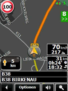

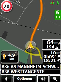

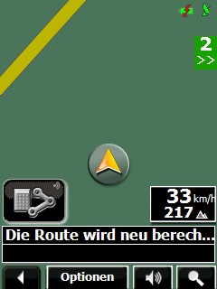

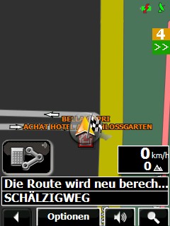

  • So heute nun mein LOGFILE vom Tunnel bei Weinheim B38. Wieder in der
    Kombination Serilot, Log geschrieben mit POI Observer. Daten jeweils vom virtuellen Port genommen.
    Das Interessante, wieder erscheint im Tunnel nach verlorenem SAt Empfang die Meldung, Route wird neu berechnet. Gleichzeitig wird das Ziel angezeigt. Bei mir Achat Hotel in Schwetzingen. Kurz nach Tunnelausfahrt
    mit ersten SAT Signalen wurde die Route auch weiterberechnet. Komischerweise stimmten, aber bis zur ersten Abbiegung keinerlei Entfernungsangaben. Wer weiß?
    Bild 1 kurz vor dem Tunnel
    Bild 2 kurz nach SAT Verlust
    Bild 3 kurz nach Tunnelausfahrt
    Bild 4 kurz nach Neuberechnung
    Vielleicht könnt ihr ja damit was anfangen.
