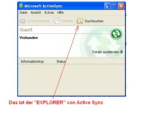

    meint ihr den Explorer vom Navi oder am PC?? Stehe irgendwie neben mir!!!
    Danke
    Jörg
    Jörg
    Der Explorer des Navi ist gemeint!
    byron
  • Ok, habe ich mir schon fast gedacht.
    Jetzt die Hammerfrage!!! Wie komme ich an den Explorer??? ?(
    Vielen Dank
    Jörg

  • guggst du Bild :D pelikan212
    , normal ist ja der Desktop ( bzw. WinCE ) nicht freigeschaltet, also muss er seine "Original-Dateien" über ActiveSync am PC sichern, die Lösung von schnellbot, kann man machen wenn schon Skin drauf war mit WinCE-Freischaltung....
