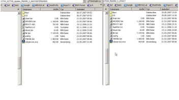

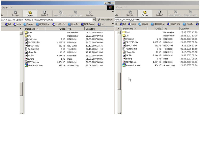

    Es waren beide male die gleichen 11 Datei- bzw. Ordner(namen).
    Habe mal einen Screenshot der beiden Update-Ordner zum Vergleich angehängt.
    Hat bei deinem Download was nicht geklappt?
