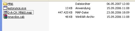

    Nein, aber was ist denn auf der Speicherkarte außer dem Ordner "MN6", der natürlich voll sein muß, noch drauf? Auf jeden Fall müssen die "autorunce.exe" und die "mnavdce.cab" drauf sein. Das sollte dann so aussehen.
  • @flinki
    genau so siehts aus nur die map ist DACH

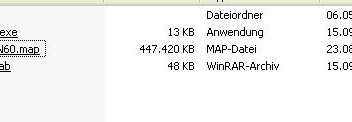

    wie gesagt, im Card reader ist alles zusehen, im Transc per aktivsync auch, sobald ich es rest mache das es instl soll,passiert nix, schaue ich dann im Trans in die SD ist MN6 ordner leer nur autorunce.exe die mnavdce.cab und D-A-CH_MN60.map ist noch da ?( ?( ?(

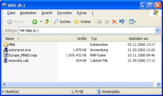

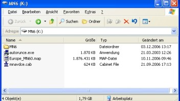

  • Dann muß jetzt unweigerlich die Frage kommen, ist das eine offiziell gekaufte originale "Navigon-Upgrade-Version"?. Auf jeden Fall müsste dann die "mnavdce.cab" schon etwas größer sein. Ich schicke dir mal eine mit, kannst ja mal damit probieren. Aber die zip vorher entpacken :D.

    dann schau mal wenn du noch deine original MN6 hast die mnavdce.cab hat die größe die ich habe,

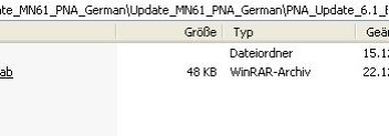

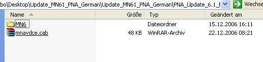

    so eben erneut update herunter geladen, im update_files_pna ordner ist keine mnavdce.cab aber
    im update_files_pna7000 ist eins siehe bild auch wieder die gleiche größe wie ich die auch habe
    jetzt die frage
    seit ihr euch da sicher das die mnavdce.cab größer sein müsste ?( ?( ?(

    Falls ich dich richtig verstehe willst du das Update für MN|6 installieren. Das Update setzt aber eine schon existierende MN|6 Version voraus, also ein Upgrade. Du mußt also auf dem PNA schon eine MN|6 Version haben. In deinem Fall bei einem T4000 muß es diese Upgrade-Version sein, erst dann kannst du das Update auf 6.1, oder 6.2 durchführen. Und die cab Datei der Upgrade-Version ist die die ich dir mitgeschickt habe.
    Die cab ist deshalb größer weil vor Installationsbeginn noch die Frage nach dem PNA-Typ kommt und dann nur die für diesen PNA gedachten Dateien installiert werden.
