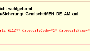

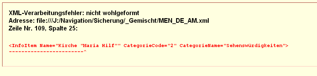

    ich habe mir mal Dein File angeschaut. Es waren einige syntaktische Fehler drin, darum hat er das ganze Dokument nicht auflösen können, z.B.:
    "Kirche "Maria Hilf"" --> "Kirche 'Maria Hilf'"
    (nie innerhalb einer Zeichenkette, die mit " eingeschlossen ist, erneut eine eingeben, dann lieber einzelne Hochkommata verwenden)
    <TextPara ParaNumber=2> --> <TextPara ParaNumber="2">
    Nun stellst Du Dir sicher die Frage, wie ich die Fehler so schnell gefunden habe? :D
    Sicher nicht, weil ich der große Experte bin. ;) Wenn ich keine Ahnung habe, lasse ich lieber andere für mich arbeiten, die das besser können, in diesem Falle den FireFox, geht auch mit Opera und ich glaube, dem IE7 (denn habe ich aber so scharf eingestellt, daß er mir noch nicht mal das File angezeigt hat, vermutlich grade wgen der Fehler). Einfach in der Adressleiste das File angeben und, wenn er was nicht auflösen kann, zeigt er schön die Fehler an. ;)
    Du mußt aber nochmal alles überprüfen, ob z.B. auch die Struktur (Untermenues, etc.) insgesamt stimmt, das habe ich nur stichprobenartig gemacht. Und ich habe noch einige Buchstabendreher verbessert, aber es sind noch einige Rechtschreibfehler (für Dich zum verbessern) drin.
    Aber ansonsten: gute Arbeit :applaus
