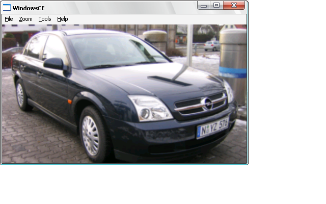

    Mein Vectra ist fertig. Ich sehe nun ein komplettes Bild meines Autos auf dem Display und es sind 6 Funktionen von deinem Menü hinterlegt.

    Sag ich doch, dass es nicht so schwer ist. Immer dran bleiben. Schick mal ein Bild! Wenn du als Betriebssystem XP hast google mal nach dem Programm. Oder ich schau mal.
    Mit diesem Programm kannst du am Pc sehen was auf deinem Windows CE (Navi) abgeht. Das heißt du kannst auch Kinderleicht Bilder von deinem tatsächlichen Screen machen....
    Hab da was....
    Gruß Tom
    Bei der Installation einfach das Navi mit an den Pc klemmen! Dann wird das Programm auch mit auf deinem Navi installiert. Wenn du auf deinem Pc dann den Screen sehen kannst musst du nur die Taste "Alt+Drucken" drücken. Einfach ins nächste Zeichen Programm und Einfügen....

    ich habe jetzt dein Standartmenü genommen und die Taste rechts unten (pkw unten) so benannt, daß ich beim klick auf mein Untermenü, also meinen Vectra komme.
    Um wieder auf dein Menü zurückzukommen habe ich den Button rechts unten meines Untermenüs so benannt, daß ich wieder in dein Menü zurückkomme.
    Klasse, jetzt kann ich mein Navi beliebig gestalten.

  • Ich sehe das mit dem WindowsCe Monitor hat auch geklappt!
