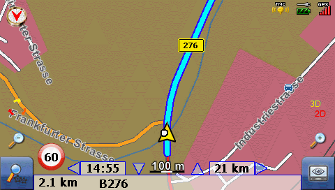

    Ich besitze das Medion 465T.Habe mir den Gippo Skin installiert,und ein wenig noch geändert.Meine Frage wäre wie ich das Höchsgeschwindigkeitsicon was die Höchsgeschwindigkeit der gerade zu befahrenden Autobahn oder Bundesstrasse größer machen kann und was in der PFSkin.skn noch an Textgrösse noch geänder werden muss,soll ja nicht nur das Icon sondern auch die Schrift darin angepasst werden.

    zur lösung hätte ich folgendes:
    das angehängte bildchen dann nutzen.
    achtung, ich habe natürlich auch andere coordinaten mit dabei!!!
    aussehen tut das ganze dann, wie im bild angehängt!

    falsch verstanden, daß geht mit dem 465er, wenn du die software pe hast! das ganze ist skinunabhängig, testen kannst du den oben gezeigten aber gerne trotzdem!

    der erste fundort ist die pfeilansicht, der zweite die kartenansicht. also ändern in beiden, wenn erforderlich mit angepassten oder von der alten version übernommenen coordinaten. dabei müssen überall die "45" unbedingt erhalten bleiben, sonst wird was abgeschnitten vom schild!!!
    testen geht hervorragend auch im wohnzimmer. schau mal in meine einsteigerhilfe (ist unten verlinkt). dort findest du reichlich informationen zum anfang.
    zum testen im wozi benötigst du einen aufgezeichneten track und die freigeschaltete funktion in deinem skin. ;D
