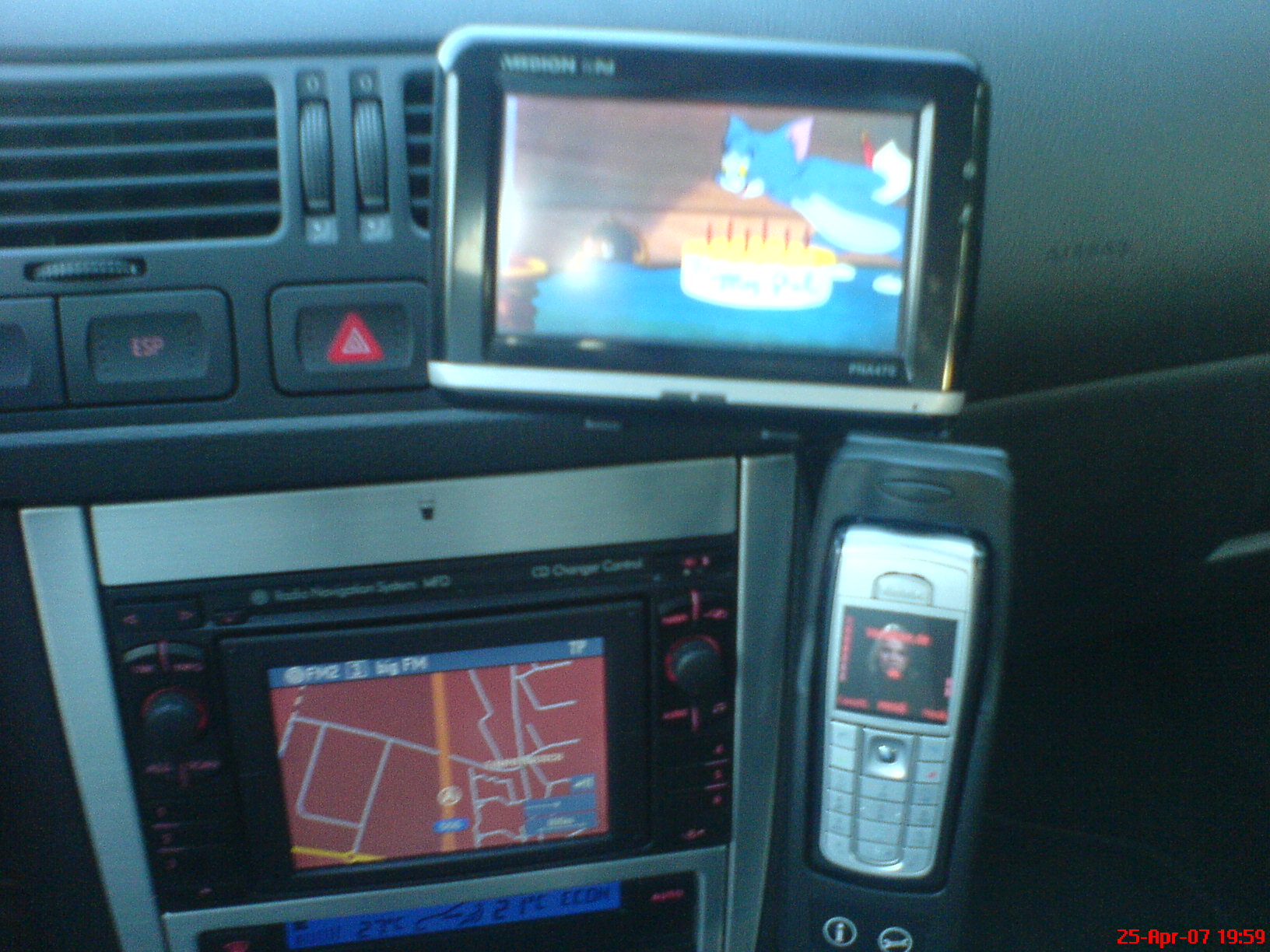

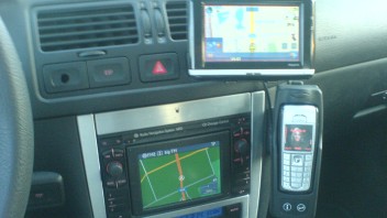

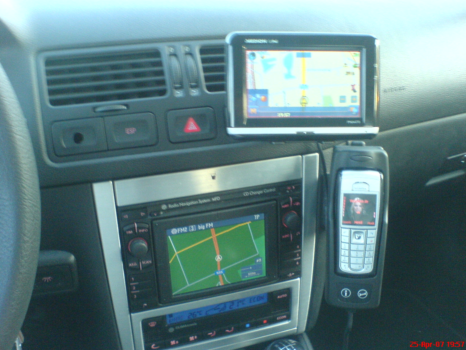

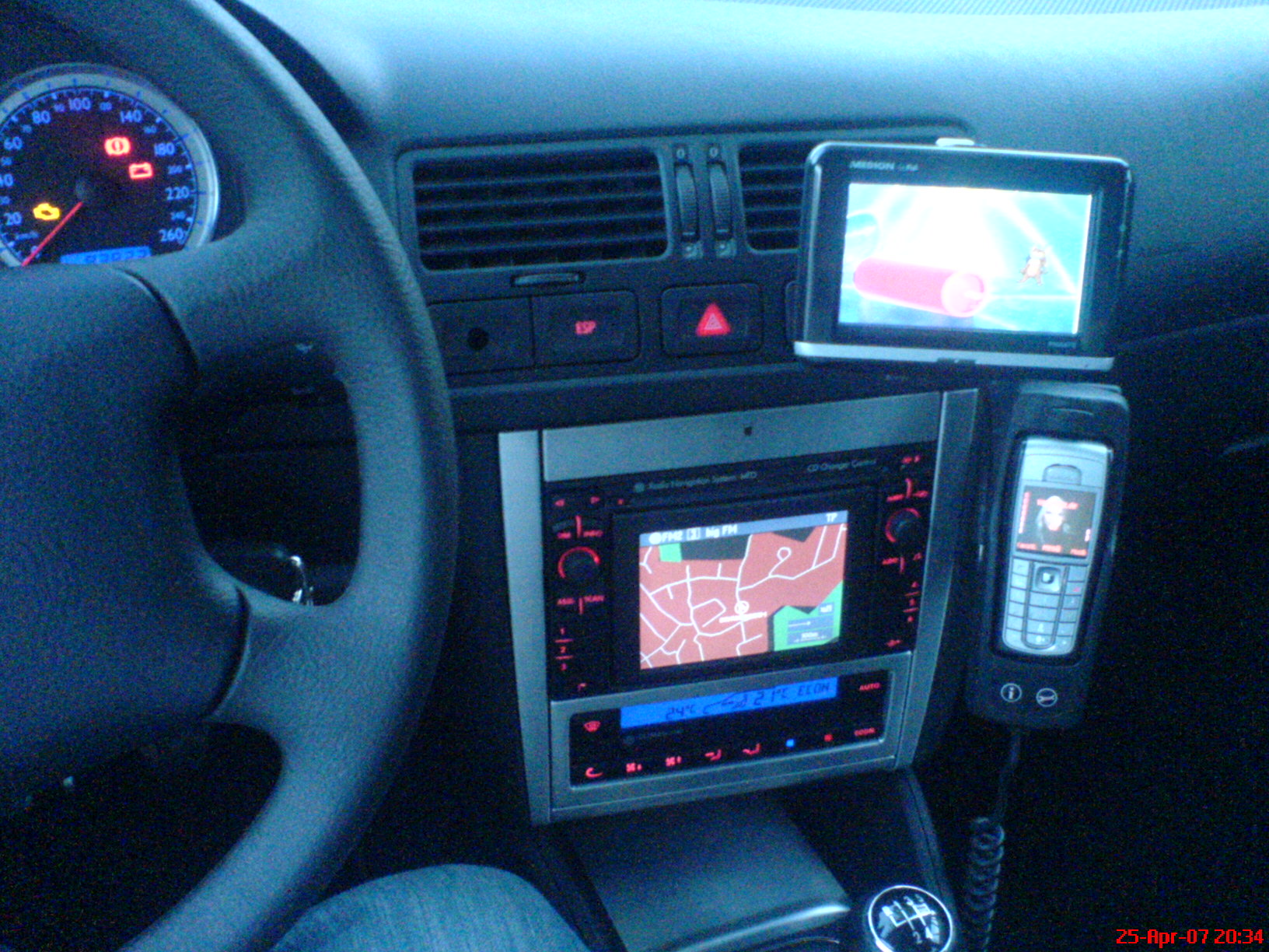

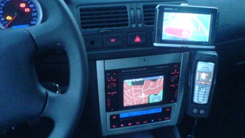

Hab mein PNA an Wechsleranschluß mit Dietz Kabel angeschlossen.
Bin eigentlich sehr zufrieden.Die Störgeräusche hab ich nur, wenn das Ladekabel drinsteckt und lädt. (pfeifen)
