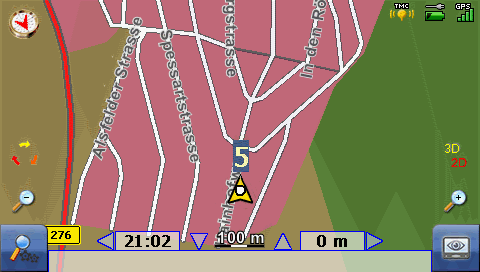

Helligkeitsbutton
    • Offizieller Beitrag
    füge das mal nach dem pfeil ein.
    mfg rohoel.
  • Hallo rohoel.
    das Problem ist gelöst :] :] :]
    In der Definition der Icons hat der Eintrag 47 gefehlt der bei der Definiton des Button
    Enabled: 47,0,3,30,30,9,9,255,0,255;
    Pushed: 47,0,0,30,30,9,9,255,0,255;benötigt wird.
    Danke für Deine Geduld
    das selbe fiel mir heute früh auf dem weg zur arbeit ein! wo ist der bezug zum icon. über den hatten wir nämlich noch nie geredet, aber nachdem gestern die helligkeit ging (wenn auch ohne icon), konnte es nur daran liegen.
    mfg rohoel.
