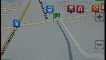

    Ich habe gestern weitere Fahrten im 3 D Modus unternommen (über das nachhinken des Systems ist ja schon gesprochen worden). Aber: dabei stürzte das System auf einer 80 km langen Autobahnfahrt einmal ab, als ich zu häufig mir die TMC-Meldungen angeschaut habe. Kurz vor einem gemeldeten Ereignis musste ich dann einen Neustart machen und das Ziel neu eingeben, dabei waren natürlich zunächst alle 20 TMC-Meldungen verschwunden und es dauert, bis neue empfangen werden.
    Und während der Fahrt auf der Autobahn lässt sich im 3D Modus nicht der Splitting-Bildschirm richtig aufbauen, wenn man darauf schaltet. Ebensowenig lässt es sich sofort einwandfrei zurückschalten. Es bleiben immer Bild-Teile auf dem Monitor zurück.

    es handelt sich beim 3D-Modus nicht um ein Nachhinken, sondern lediglich um eine perspektivische Verzerrung. Da die eigentliche Position korrekt ist, lässt sich nicht so ohne weiteres die Karte oder die Position des Positionspfeils verschieben.
