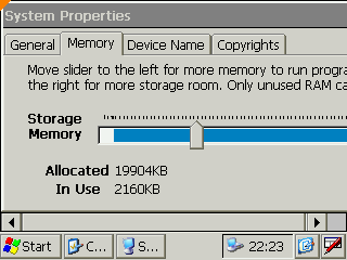

    ich habe hier irgendwo gelesen das man den speicherregler unter Verwendung von MN6 auf ca 19´000-20´000 stellen sollte. Nun habe ich das Problem das er sich ständig verschiebt mal sind es ca 3000 und mal wieder 30´000. Wie kann man das einstellen das er bei 20´000 bleibt? Oder gibts nen Optimaleren Wert als den den ich habe? Denn in unregelmäßigen Abständen wird des PW Symbol ganz kurz Orange und das hat glaube ich was mit fehlendem Arbeitsspeicher zu tun?

    Hast Du das MemoryManagement denn auf 0 stehen?
    Bei mir bleibt der Wert jedenfalls so stehen.

  • Hast Du denn nicht alles gelesen? :D
    In der ApplicationSettings.xml, gibt es fast ganz unten
    diesen Eintrag:
    <MemoryManagement>
    <UseMemorySplit>0</UseMemorySplit>
    <PercentageOfStorage>5</PercentageOfStorage>
    </MemoryManagement>
    Steht bei Dir da auch ne 0 ?
    Wenn nicht dann ändere es, und dann sollte Dein Wert so
    stehen bleiben.

    doch doch aber im Augenblick ist bei mir aufm Navi nur noch Chaos und da ging das wohl total unter. aber als du anfingst mit MemoryManagement fiels mir 2 min später wieder ein das da ja noch was war. :wand aber der jetzige wert ist OK oder kann ich noch was tun wegen dem PW Symbol?

    Und benoetigt so ganz nebenbei auch bedeutend weniger Speicher

    Habe bei mir den Wert auch auf "0" gesetzt und trotzdem bleibt die Einstellung des Speicherreglers nicht erhalten. Ne Idee was ich falsch mache?
    Original von tonimichelli
    ... Habe bei mir den Wert auch auf "0" gesetzt und trotzdem bleibt die Einstellung des Speicherreglers nicht erhalten. Ne Idee was ich falsch mache?
    Hallo tonimichelli
    Das Betriebssystem regelt selber auch an der Einstellung. Es kann also durchaus sein das die Veraenderung durch das Betriebssystem kommt.

  • Nein, die Speichereinstellung bleibt auch beim Ändern des Parameters nicht erhalten (trifft zumindest auch auf meinen PDA zu).
    Dazu braucht man Zusatzsoftware wie SKTools.
  • Hey,
    bei meinem PNA bleibt es jetzt so wie ich es eingestellt habe.
