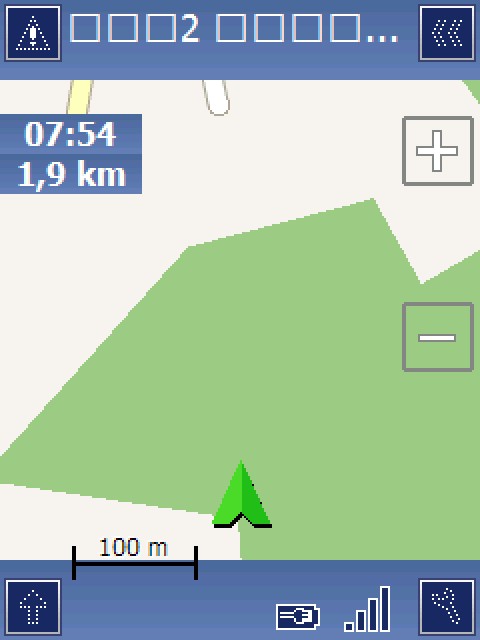

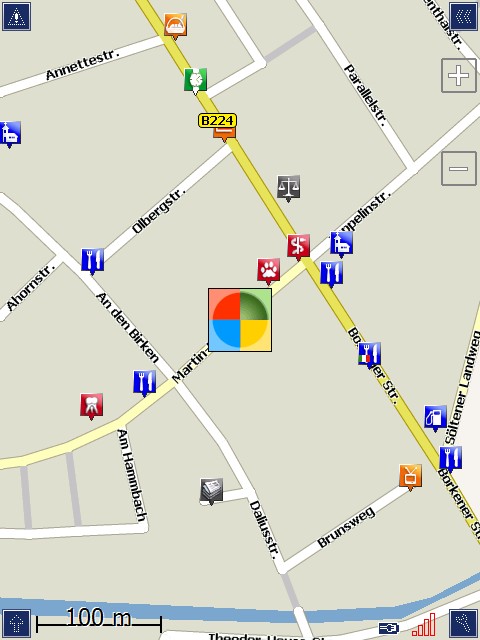

Halo,
ich habe aus lauter Neugier mal die CF 2 installiert und die *.exe-Datei ausgetauscht.
Es scheint, als ob nun die VGA-Auflösung unterstützt wird. (ich habe mal einen Screenshot angehängt).
Was mich wundert: Unter TMC-Einstellungen ist als Hardware nur noch die RoyalTek aufgeführt und nicht mehr Navilock o.a.
Das rechte Bild ist nach Installation von CF 2 und Nutzung der alternativen *.exe-Datei.
kurzer Bericht noch zu meinem vorherigen Post.
Unter Verwendung der altvernativen *.exe läuft bei mir KT instabil. KT wurde mehrere Male wegen systemeigener Ausnahmefehler beendet.
Im übrigen sind die Anzeigen teilweise nicht mehr / nur noch ungenügend ersichtlich.
Ich habe das .net Framework wieder gelöscht und nutze wieder die "normale *.exe" Datei.
