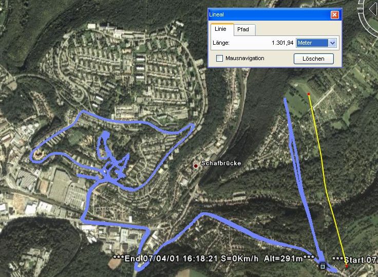

    ich habe seit Freitag mein neues "Spielzeug" WBT-201 und die WBT-100 direkt verkauft.
    Leider zeigt sich bei den aufgezeichneten Logs in Google Earth ein seltsames Bild.
    Auf bisher jedem Track gibt es kerzengerade Ausreißer, die von wenigen hundert Metern bis zu bisher maximal 18 Kilometern!! reichen.
    Irgendwie stört mich das schon, zumal die WBT-201 von den Empfangseigenschaften deutlich besser als die WBT-100 ist.
    Auch das "Rumgezappele im Stand bzw. niedriger Geschwindigkeit ist viel geringer.
    Aber was nützt das, wenn es derartige Ausreißer gibt.
    Hat jemand eine Idee, woran es liegen könnte? Vielleicht aus der WBT-300 Fraktion?
    Vielleicht hat meine WBT-201 auch einfach nur eine "Macke".
    Übrigens: Das Aufzeichnungsintervall liegt bei 3 Sekunden und die Ausreißer entstehen offenbar bei schlechtem Satempfang!
    Werde weiter berichten....

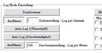

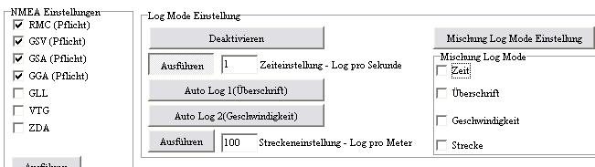

  • Hallo Michi,
    Deine Maus hat einfach Pause gemacht...
    Scheint mir ev. ein Problem des MixedMode beim Aufzeichnen zu sein.
    Stelle doch bitte mal einfach die Aufzeichnung auf alle 2sec z.B., ohne Berücksichtigung der Geschwindigkeit, dann sollte eigentlich was lineares bei rauskommen.
