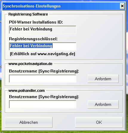

    Hast Du denn deine Id auch eingetragen unter "POI-Sync" -> "POI-Auswahl" -> "Extras" -> "Einstellungen" im oberen Feld "...pocketnavigation.de"?

    Ich denke, das Sync Programm auf dem PC such sich bei der Synchronisation die POI-Warner ID. Und genau da liegt das Problem: Er findet diese ID nicht, obwohl Medion und PC verbunden sind.
    Per Hand kann ich die - im Gegensatz zum Reg.Schlüssel - nicht eintragen.
    Kann es sein, dass ich eine andere Version habe?
    So heißt meine:(setup_arm_PNA465.exe)

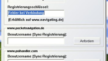

    Ich habe mal einen Screenshot angehänt, wie gesagt, der Reg. Schlüssel kann eingegeben werden, die POI-ID lässt sich nicht überschreiben.
