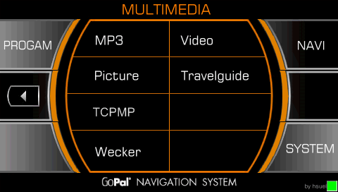

UPDATE MMI-Start Menü v3.2 schwarz verfügbar
  • Servus sokobana,
    Dein :coolredGeheim-Skript :coolred ist angekommen. Aber da wir schon einen Skintauscher haben, bleibe ich lieber bei Wort MENU-Tauscher.
    Werde das Ganze prüfen und vielleicht wirds ja vor dem Urlaub noch was (natürlich sei DIR der erste Schritt vorbehalten).

  • Hallo hsuelzen,
    einfach genial. ;D
    Hatte auch die Probleme mit den fehlenden Progammen usw.
    Find ich aber nicht so schlimm.
    Habe die Pfade selbst angepasst.
    Ich habe nur die Problematik mit meinen dicken Fingern. Wenn ich auf die Texte drücke, öffnet sich immer das was ich nicht will. :-D)
    Könntest du dir auch sowas vorstellen
    Grüße Thomas
  • Hallo Thomas,
    vorstellen kann man sich ja einiges :gap, aber mal im Ernst: Deine Idee sieht gut aus und ich werde sie bei weiteren Entwicklungen beachten.
    Wenn alle Bugs der v3.2 behoben sind werde ich das Ganze erst noch in Silber umsetzten und dann evtl. in der nächsten Version darauf zurückkommen.
    hsuelzen

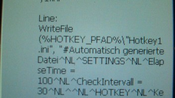

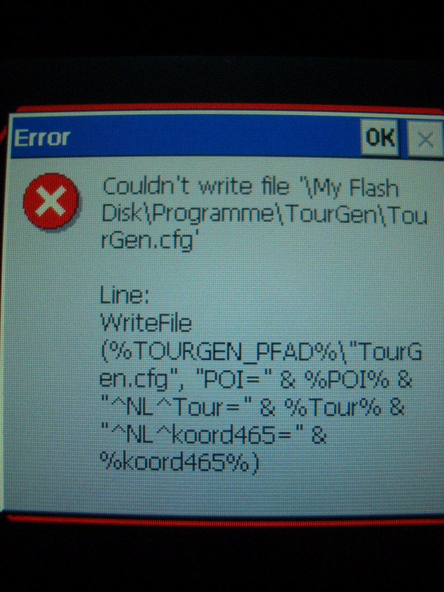

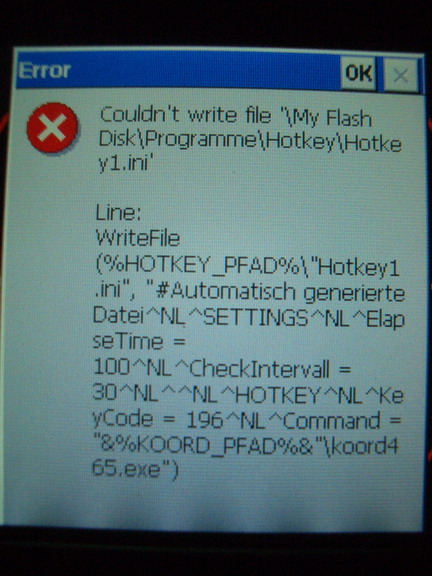

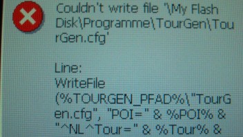

    zuerst men Problem :
    Nach der Installation und Reset funktioniert alles bis auf NAVI.
    Nach dem anklikcken bekomme ich zwei Fehler :
    siehe Bilder.
    Dann kommt der rote Schirm und Ende.
    Softreset und Hardreset führt zur Info : Karte reinlegen, ist aber drin.
    mit "No / X" bestätigen führt ins MMI.
    Was hab ich falsch gemacht ?

  • Hallo Passat29,
    das sieht nach fehlenden Programmen bzw. nach Aufruf der Programme durch die Datei Startmenu.exe aus. Diese wird über den Navibutton aufgerufen und stammt aus dem wind-hund-Skin.
    Wenn Du den wind-hund nicht nutzt, so ersetzte einfach in der menu.xml den Eintrag mit der Startmenu.exe durch eine der folgenden Zeilen (entsprechend Deiner Navi-Konfiguration
    <action path="\Medion\mnavdce.exe"></action>
    <action path="\Navigation\mnavdce.exe"></action>
    <action path="\mnav\mnavdce.exe"></action>
    <action path="\My Flash Disk\Medion\mnavdce.exe"></action>
    <action path="\My Flash Disk\Navigation\mnavdce.exe"></action>
    <action path="\My Flash Disk\mnav\mnavdce.exe"></action>
    hsuelzen
