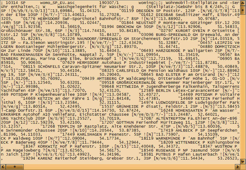

    Ich habe mir Dein Zip jetzt nochmal runter geladen, und
    nachgeschaut. Bei mir wird das ASC File im Editor so angezeigt,
    wie im beigefügten Bild.
    Ich dachte das sei es gewesen, aber wenn das File bei Dir OK
    ist, weiß ich auch nicht weiter. ?(
    Vielleicht werden die Einträge, die ein "minus" vor den
    Koordinaten haben nicht übernommen? Prüfe das doch mal.
