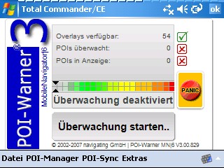

Bei mir wurden während der Simulation Blitzer gezeigt, aber es gab keine Warnungen, siehe Bilder.
Wieso steht da im screenshot: Überwachung deaktiviert
Original von volkte
Mit diese Bild wollte ich nur zeigen, dass POI-Warner
Überwacht = 0
Anzeige = 0
anzeigt, obwohl ich Alles ausgewählt habe.Wenn ich MN6 starte, startet POI-Warner, im Simulation zeigt die Blitzer, gibt aber keine Warnung.
ZitatAlles anzeigen
Original von okosret
Überwacht = 0
Anzeige = 0
hast du warnungen ausgewählt? sind alle poi`s ausgewählt? was hast du als warnung ausgewählt (standard-warnung, sprach-warnung) ? hast du überhaupt was ausgewählt? wie hoch ist die lautstärke bei deinem poi-warner eingestellt?

Ich habe Alle POIs ausgewählt.
Wo sollte ich als warnung standard-warnung, oder sprach-warnung auswählen
Lautstärke ist laut.
poi-manager ----- poi-einstellungen ----- akustische warnungen ----- erste warnung, letzte warnung, geschwindigkeit

Danke für deine Hilfe, beim letzten Installation habe ich vergessen die akustische Warnungen einzustellen, jetzt funktioniert die Simulation.Was ich weiterhin nicht verstehe, warum die überwachte, und angezeigte Stückzahl = 0 ist
Deswegen habe ich mehrmals installiert, weil ich nicht dachte, dass die Warnung trotzdem funktionieren kann.
