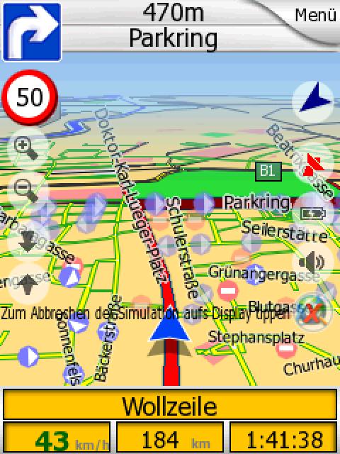

Also Schilder zeigt er schon an. ![]()
das verblüft mich echt, genau so möchte ich es .... woran kann es liegen, das ich diese Zeichen nicht sehe?
Sendi
