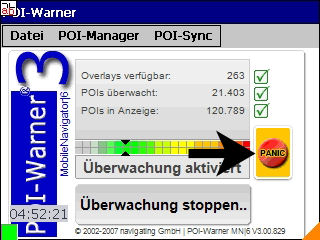

Z.Zt aktuell:

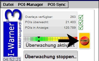

PNA (Setup für Navigon MobileNavigator|6 (übrige Geräte)Version 3.00.829
Ich habe Ihn bei meinem PNA 250T installiert, und bis jetzt
ist alles bestens.
263 Overlays verfügbar
120.789 angezeigte Pois
21.403 überwachte Pois
und der Start dauert 1min. und 10 sekunden. ;D
Auch das Syncen ist viel schneller geworden.
Ok, beim 1sten Sync dauert es noch etwas, dafür gehen dann aber die
Updates der Pois sehr schnell.Gute Arbeit Markus !!

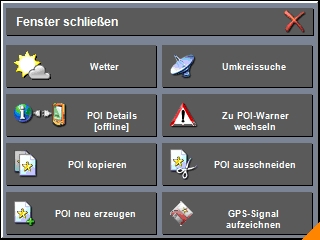

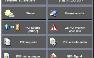

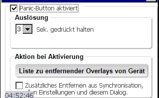

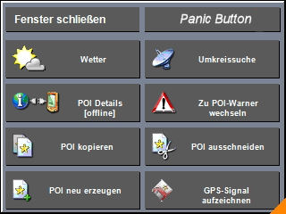

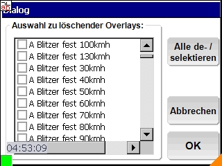

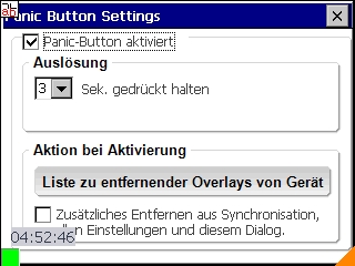

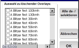

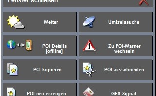

Original von Quante
Die Panic-Funktion sucht man allerdings weiterhin vergeblich.
Die Panic Funktion ist doch vorhanden.Oder meinst Du das diese Funktion auch im Menue sein sollte?
Ich hab das mal zur besseren Verständnis im letzten Bild simuliert.
Das wäre natürlich auch nicht schlecht, wenn dort so ein Button
wäre, aber den findet die "Obrigkeit" dann natürlich auch schneller.EDIT:
Während ich diesen Beitrag verfasst habe, hat Quante seinen
editiert, er hat den Panic-Button wohl gefunden. ;D -
