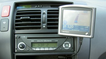

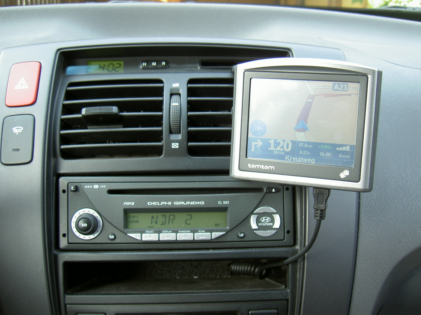

  • Hallo TT ONE gemeinde, habe ein schönes Plätzchen für meinen TT gefunden, verwendet habe ich einen Brodit Clip für die Lüftung.
    Aber irgendwie finde ich keine Vatiante ohne große Umstände das Kabel so unsichtbar wie möglich zu verstauen.
    Habt ihr hierfür Vorschläge? Wie habt ihr den TT bei euch verbaut?

    ich habe das Gehäuse vom Anschlusskabel Zigarettenanzünder / TT One, abgemacht, mit zwei Kabel plus und minus verlängert, mein Radio rausgenommen die beiden Kabel hinter dem Zündschloss angeklemmt, den dünnen Stecker nach vorne gefummelt (kleines Loch, dass nicht zu sehen ist) das dicke Teil bleibt dahinter, Radio wieder rein und fertig. Ein wenig Zeit braucht man schon. So schaltet der Strom ab, wenn ich den Schlüssel aus dem Zündschloss ziehe.
    Brodit Halterung mit Gelenk und den Fuß (wo das Navi eingeführt wird) von dem TT Saugfuß mit einem Teppichmesser abgetrennt und die beiden kleinen Schrauben von hinter reingeschraubt. Das ganze sieht dann so aus!

    Halter für die Lüftung hatte ich ja schon. Über dem Radio hatte ich auch schon das Dinfach ausgebaut und vergeblich einen Ritz gesucht wo ich das Kabel durchziehen konnte, aber keinen gefunden. Hab auch ein kleines Loch eingelassen und das Kabel durch das Dinfach geführt. Wenn ich es nicht benötige kann ich die Klappe schließen und man sieht nichts. Zum Laden klappe auf, Kabel an den TT und nichts baumelt mehr über die Mittelkonsole. Da ich in der Armlehne noch einen weiteren 12V Anschluss habe konnte ich das Kabel unter der Schaltkonsole ohne großen Aufwand verstecken. Nun ists TOP!
