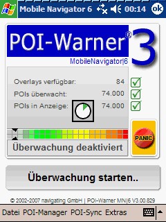

  • Hi binfredusa, hi Argasha
    habe das gleiche Problem, wie Du (binfredusa). Der POI-Warner wird nun nachgestartet, die Überwachung wird aber nicht aktiviert, sodaß der POI-Warner im Vordergrund bleibt.
    Wie hast Du das Problem gelöst?
    Habe die POIWarnerColors.mscr laufen lassen. Ergebnis des Scriptes:
    "Warner-Fenster NICHT erkannt Farbwerte stimmen NICHT mit Vorgaben überein. WarnerColors.txt ins Scriptverzeichnis geschrieben. Bitte Werte in NaviRunner übertragen."
    Leider wird auch nach Eintrag der Werte für PixCol_P_POI1, PixCol_P_POI2 und PixCol_P_POI3 in das Hauptscript die Überwachung nicht automatisch gestartet.
    Hoffe, Ihr wißt eine Lösung.
    Ansonsten läuft das Script nun rund. Echt klasse!
    Ciao
    Ladgaz

  • Hi Argashi,
    zu 1.) Habe POIWarnerColors im Portrait-Modus gestartet, wie auch Navigation ist.
    zu 2.) Fehlermeldung kam. Was mich wundert, daß in der Textdatei außer den Farbwerten noch zusätzliche Einträge standen, die ich im Hauptscript so nicht wiedergefunden habe (Landscape = 0, WarnerVersion = 3)
    zu 3.) Habe die Farbwerte im Hauptscript nur an einer Stelle gefunden und auch nur dort ersetzt. Und ja - ich habe die Werte aus der WarnerColors_P.txt genommen.
    zu 4.) Nutze QVGA 240 x 320
    5.) Anbei noch ein Screenshot des POI-Warner-Fensters in dem Moment, in dem er eben nicht die Überwachung aktiviert. Offensichtlich fehlt da der Klick auf "Überwachung starten"
    Ciao
    Ladgaz
  • Moin!
    Eine Idee habe ich noch:
    Suche mal im Script diesen Part
    ### Prüfung ob POI-Warner Aktivierungs-Fenster sichtbar, wenn ja, wird es bestätigt
    Sub POI_WarnerActivate
    GetColorAt %POIChkPxPos1_X%, %POIChkPxPos1_Y%, Color1
    GetColorAt %POIChkPxPos2_X%, %POIChkPxPos2_Y%, Color2
    GetColorAt %POIChkPxPos3_X%, %POIChkPxPos3_Y%, Color3
    If {%Color1% = %PixCol_POI1% AND %Color2% = %PixCol_POI2% AND %Color3% = %PixCol_POI3%}
    sleep 300
    Mouseclick %POIMClkPos_X%,%POIMClkPos_Y%
    Sleepmessage (1; "CLICK! Poi-Warner aktiviert")
    Set WarnerActive, 1
    EndIf
    EndSub
    ... und erhöhe den Sleep Wert auf 1000 oder 1500.
    Vielleicht ist der Warner bei Dir noch nicht sofort "aufnahmebereit" für den Mausklick, wenn er angezeigt wird. Das wenn Du dann noch testweise das zusätzliche SleepMessage einfügst, gibt Dir das Script eine Rückmeldung, ob es den Click ausgeführt hat.
    Wenns an dem Sleep liegt, werde ich den Sleep-Wert standardmäßig auf 1000 erhöhen.
    Gruß, Argasha
    Einmal editiert, zuletzt von Argasha ()
