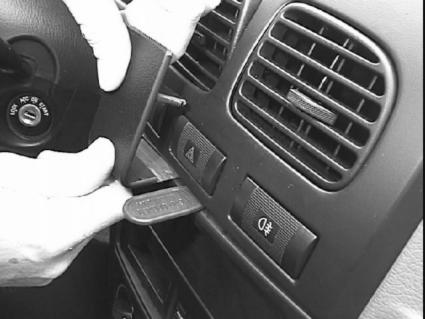

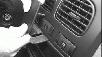

    also laut den einbaubildern von brodit passt deiner!!!
    unten laut anleitung mittels aufspreizer einführen, mit kräftigem zug nach oben ziehen und einhängen.
    der steht mit sicherheit unter druck und das material ist flexibel!!!
    www.brodit.de - dort ist der gleiche zu finden und auch in den einbaubildern dort ist der von dir angesprochene zentimeter im entspannten zustand erkennbar!

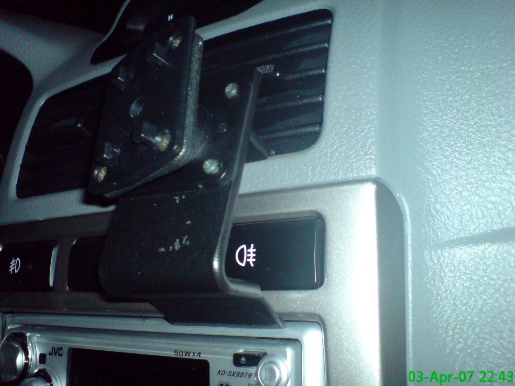

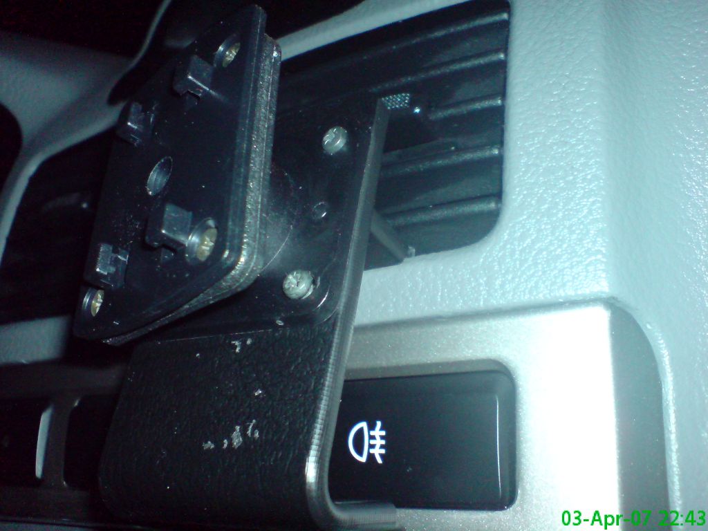

  • Ich würde den Richter-Adapter für den Einbau entfernen. Dann lässt sich der Halter leichter biegen.
    Carl

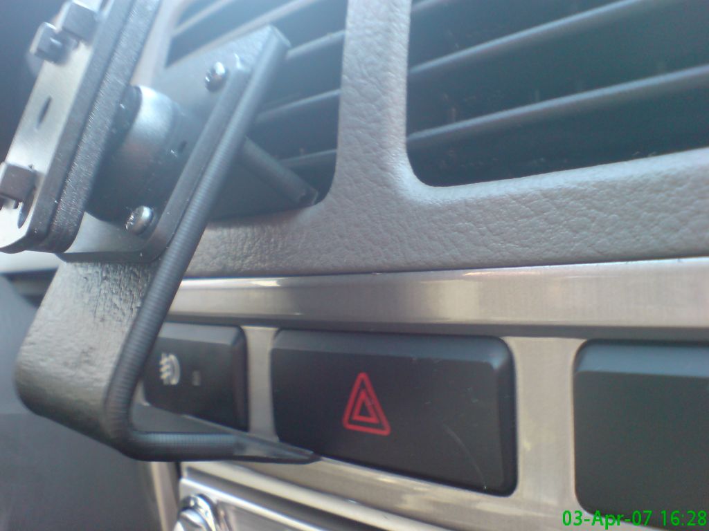

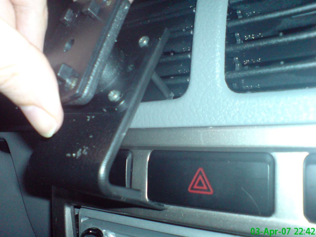

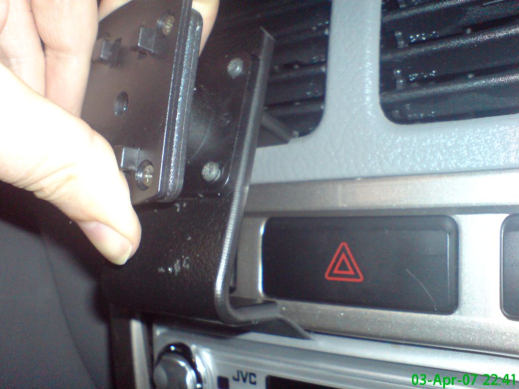

  • Wenn ich den Richter Adapter entferne, wie bekomme ich denn den wieder rauf? Da komm ich nur von hinten an die Schraube ran.
    Natürlich habe ich das Teil versucht einzuhängen, es springt aber wieder raus. Ich werde das morgen bei Licht mal fotografieren.
    Ich sehe dort vier silberfarbene Schraubenköpfe von vorne.
    Wieso sind die nur von hinten zu befestigen?
    Carl
  • Okay, einige Punkte, die mir auffielen:
    - Das Kugelgelenk ist in der Mitte mit einer Schaube befestigt. Wenn du sie löst, bleibt nur das Unterteil auf dem Proclip und er ist dann einfacher zu handlen.
    - Der untere, dünnere Teil des Proclips muss erst einmal ganz im Schlitz verschwinden, bevor der obere eingesteckt wird.
    - Bei diesem Modell weiß ich nicht, wie die obere Strebe am senkrechte Teil befestigt ist. Kann man sie evtl. versetzen?
    - Falls alles nicht hilft kannst du den Proclip an den Knickpunkten evtl. mit einem Föhn vorsichtig erwärmen und ihn etwas aufbiegen.
    bonnie
  • das mit dem Kugelgelenk lösen, werde ich morgen nachholen. Sehe aber keinen Sinn darin.
    Wenn der untere Teil vollständig verschwindet, rastet er nicht ein, denn da ist nichts, wo er einrasten könnte. Ausserdem wäre er dann erst recht zu kurz.
    die obere Strebe ist geklebt. Hält bombenfest.
    Das mit dem Fön werde ich morgen versuchen.
    Ach ja, wenn ich das untere Ding ganz reinstecke, ist die obere Strebe genau dort wo die silberne Verblendung aufhört. Dort hab ich auch schon versucht und auch ein bekannter Mehaniker. Ich hatte Angst das die Verblendung bricht, jedenfalls gehts dort auch nicht rein.

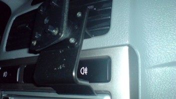

    Original von smolipe
    Das würde ich lieber nicht tun. Wenn Du das Teil verformst ist's aus mit zurückgeben.
    Das obere Ende gehört wirklich in das Lüftungsgitter und nicht zwischen die Verblendung. Mach mal den Adapter wieder weg. Dann kann sich der Clip in sich verbiegen, damit Du die obere Nase einrasten kannst. Da muss einiges an Spannung drauf sein. Schließlich soll das Teil nicht wegrutschen, wenn Du das Navi ansteckst.
    Auf Deinen letzten Fotos sieht die untere dünnere Lippe schon ziemlich verbogen aus. Mit einem Winkel nach unten kann das nicht mehr halten.
    Probier's mal so:
    * Adapter und Kugelgelenk entfernen. * Untere dünne Haltelippe wieder in Flucht mit dem dickeren Material bringen
    * Clip unten einstecken, bis der dünne Teil komplett eingeschoben ist und das dickere Material anliegt.
    * Am Lüftungsgitter oben einhängen. Dabei darauf achten, daß der Clip nicht wieder unten rausrutscht, sonst verbiegt sich die Lippe.
    * Kugelgelenk und Adapter wieder anschrauben.
    Viel Erfolg!

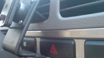

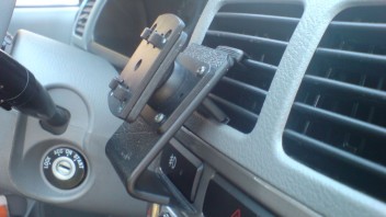

  • Unten klippts nicht ein. Da ist überhaupt kein Widerstand. Einzig an der Playerblende. Obwohl fürn Kia gedacht, passt es nicht. Vielleicht habe ich so eine Art Sondermodell ?(
    Rückgeben kann ich das Teil auch nicht mehr, da ich den Richteradapter schon draufgeschraubt habe.
  • Wenn ich die Fotos von rohoel und von smolipe vergleiche, denke ich, dass es nicht die gleichen Fahrzeuge sind. Lüftergitter sind anders geformt und smolipes Wagen hat die Lichtschalter (Warnlicht usw.) in einer Blende eingebaut. Vielleicht ist deswegen auch unten das Einrasten des Halters nicht möglich.
    Carl
