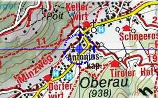

    diesbezüglich habe ich schon mal im Forum naviboard zusammengestellt, welche Navigations-Funktionen im E61 bereits eingebaut sind und was man kostenlos bezüglich Straßenkarten von Nokia bekommt.
    http://www.naviboard.de/vb/attachment.php?attachmentid=2088&d=1192531769

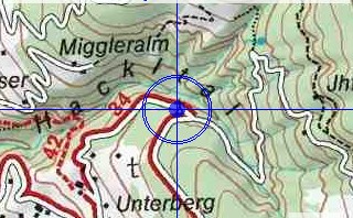

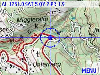

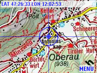

    Habe seit kurzen auch E61 mit ape@map (kostenlos) und Karten von KOMPASS Digital Tirol am testen, siehe Screenshots unten. Schau wirklich gut aus
    Hans

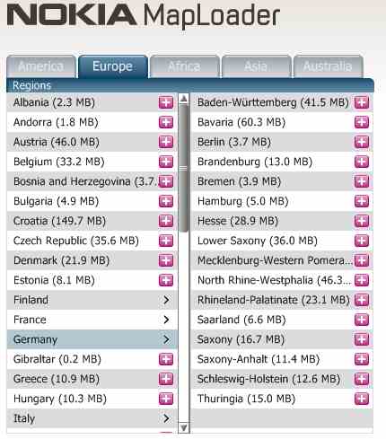

  • Hallo alpenmac
    Original von alpenmaec
    die vor dir verwendete software ist serienmäßig auf dem e61?
    und die karten von nokia auch - oder muss ich beides(?) erst runterladen?
    Da mußt du unterscheiden
    a) diese Funktion(Software) um das Auto/Hotel wieder zu finden ist auf dem E61 schon drauf.

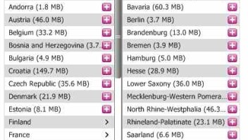

    b) die Funktion(Software) anzeigen Straßenkarten muß man von einem Nokia-Server laden, kostenlos. Die Karten (Weltweit, aufgeteilt nach Ländern bzw. Deutschland nach Bundesländern siehe Bild unten) gibts auch kostenlos dazu.
    c) will man das Ganze als Navi verwenden mit Route und Sprachausgabe muß kann man eine Lizenz ich meine monatlich oder 3 Jahre kaufen.
    alles was man braucht ist eine angeschlossene GPSmaus - richtig?
    Sinn macht das Ganze natürlich nur wenn man ein GPSmaus mit Bluetooth angeschlossen hat, außer man will "nur" die Straßenkarten/Stadtplan mal anschauen.
    Hans

  • Hallo alpenmaec
    soweit ich das verstanden hab, geht der DL von Karten nur, solang das Handy mit dem PC verbunden ist.(zB über BT) oder über einen speicherkartenleser.
    das erste mal und zum Installierenn von smart2go verbindest du dein E61 per Kabel, wahrscheinlich geht es auch per Bluetooth mit dem PC. Dabei wird die MiniSD-Karte initialisiert und du kannst die "Auto"-Karten dann direkt über einen Kartenleser auf die MiniSD-Karte schieben. Geht auch viell viel schneller.
    Nicht vorhandene Karten werden wenn eine Internetverbindung über WLAN oder GPRS-Verbindung besteht, und du das willst, Online nachgeladen.
    ....- die bei E61 schon drauf ist?
    nein das mußt du installieren.
    Was auf dem E61 drauf ist zum Thema "Navigation" ist das mit
    a) der "Parkplatzwiederfinden-Funktion"
    b) die aktuelle Position mit Koordinaten, Höhe, Geschwindigkeit
    c) die zurückgelegten Wegstrecke mit Dauer Geschwindigkeit, Höchstgeschindigkeit, Kilometer (ganz interessant beim Skifahren)
    Hans
    2 Mal editiert, zuletzt von hans.maurer ()
