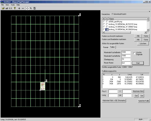

    Bei allen Prozeduren bitte beachten, dass die 4 Kalibrierpunkte etwa auf den Ecken liegen. Die werden automatisch genau auf die Ecken gesetzt. Das geht aber nicht bei den etwas merkwürdig platzierten Punkten der GMM-Kartenteilung, wo z.b. 3 Punkte auf einer Linie liegen können, wie hier im Bild zu sehen.
    Mein geotiffsplit-Script setzt nach Kartenteilung die Kalibrierpunkte dagegen genau auf die 4 Ecken (bei geotransform-Kalibrierung, nicht GCP).
